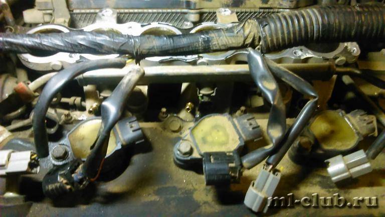

post-12493-0-35379400-1454093709_thumb.j
post-12493-0-97579400-1454093776_thumb.j
post-12493-0-97057700-1454093805_thumb.j
post-12493-0-93378800-1454093839_thumb.j
post-12493-0-54781000-1454093888_thumb.j
post-12493-0-68164100-1454093913_thumb.j

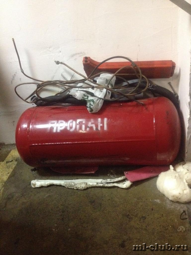

Пришла машина с таким гбо, работала просто отлично!!! Ровно!!! И при этом оборудование видно-качественное

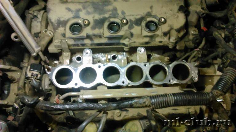

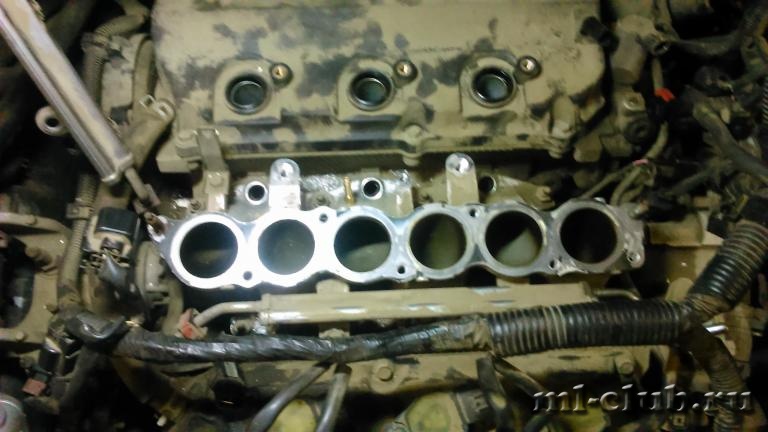

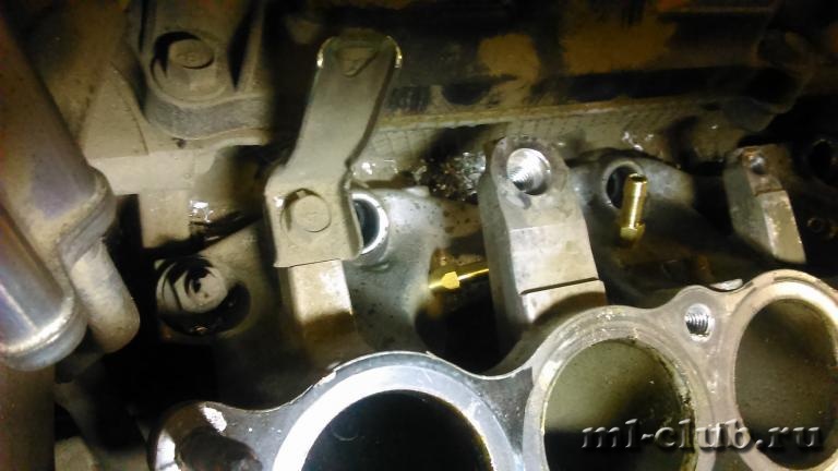

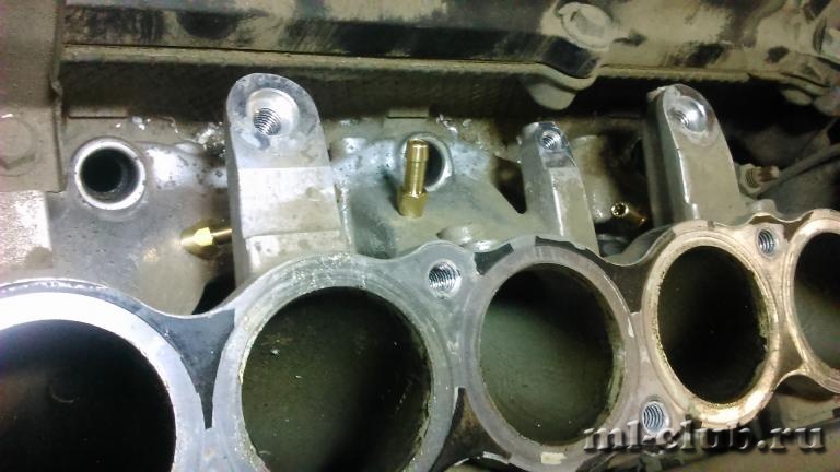

Чем больше читаю про установку ГБО, тем больше вопросов, а именно коллектор обязательно снимать, а то мне установщики предложили без снятия коллектора засверлиться, но что-то я опасаюсь такого метода засверливания, ведь стружка-то по любому будет, и может попасть в коллектор... Что в этом случае делать? Настаивать на снятии коллектора, или сразу искать нормальных установщиков?
Что посоветуете, уважаемые клубни?
Коллектор снимать. Заодно почистишь дроссельную заслонку.
конечно снимать! это не сложно для нормального сервиса. Когда мне ставили гбо, установщик прикручивая коллектор на место рассказал, что обычно засверливают по месту не снимая только пластиковые коллекторы, хотя и это не правильно. Нужно снимать кароч.
@Shved, Думаю сразу и прокладку поменять, стоит или нет?
ПрокладкИ, их там две! Ну и заодно кольцо на патрубок дросселя, всё это стоит копейки.
@Антитаз, Ну конечно две )))
