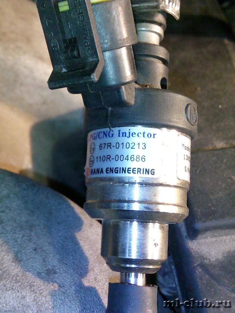

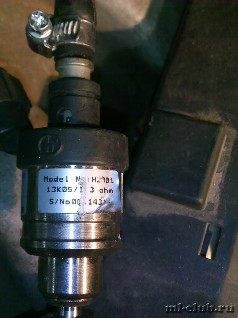

Вот форсунка
post-11185-0-94704100-1453065231_thumb.j  post-11185-0-55224900-1453065243_thumb.j  post-11185-0-17258200-1453065255_thumb.j

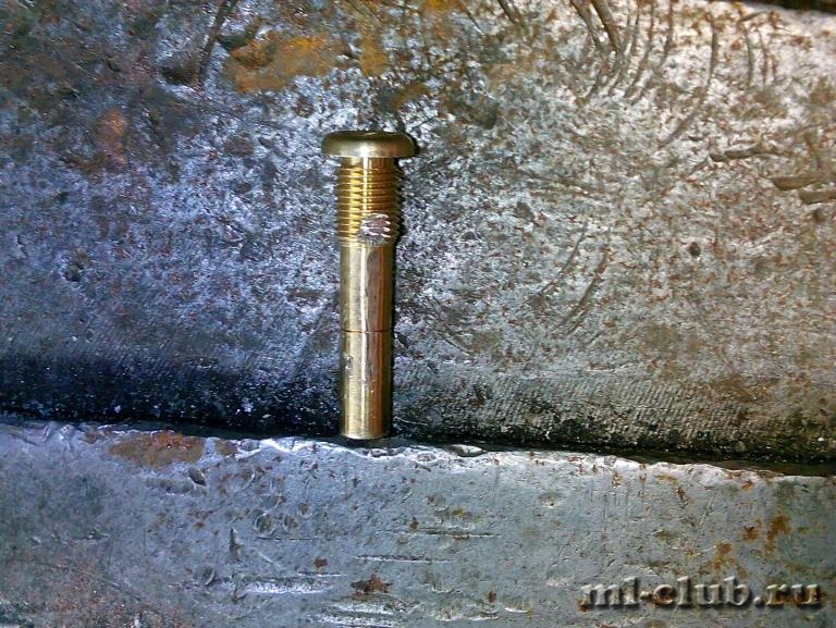

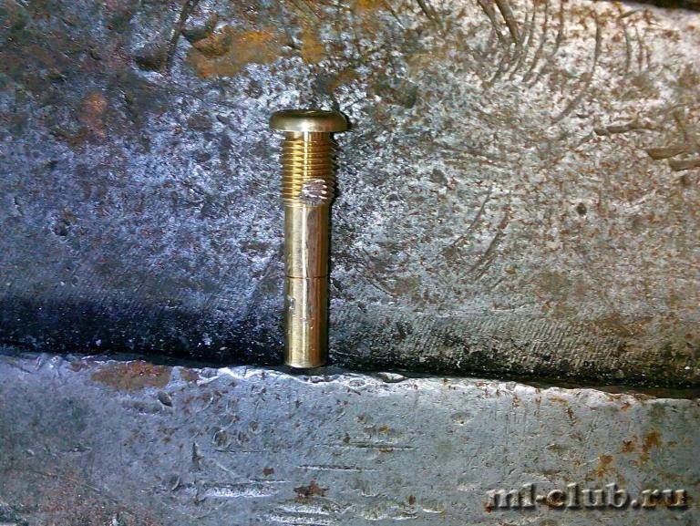

На жиклёре обозначения не было. Но сверло 2мм болтается, а 3 мм не входит. Жиклёр с резьбой, а в форсунке резьбы нет... Всё это просто вставили в шлангу.

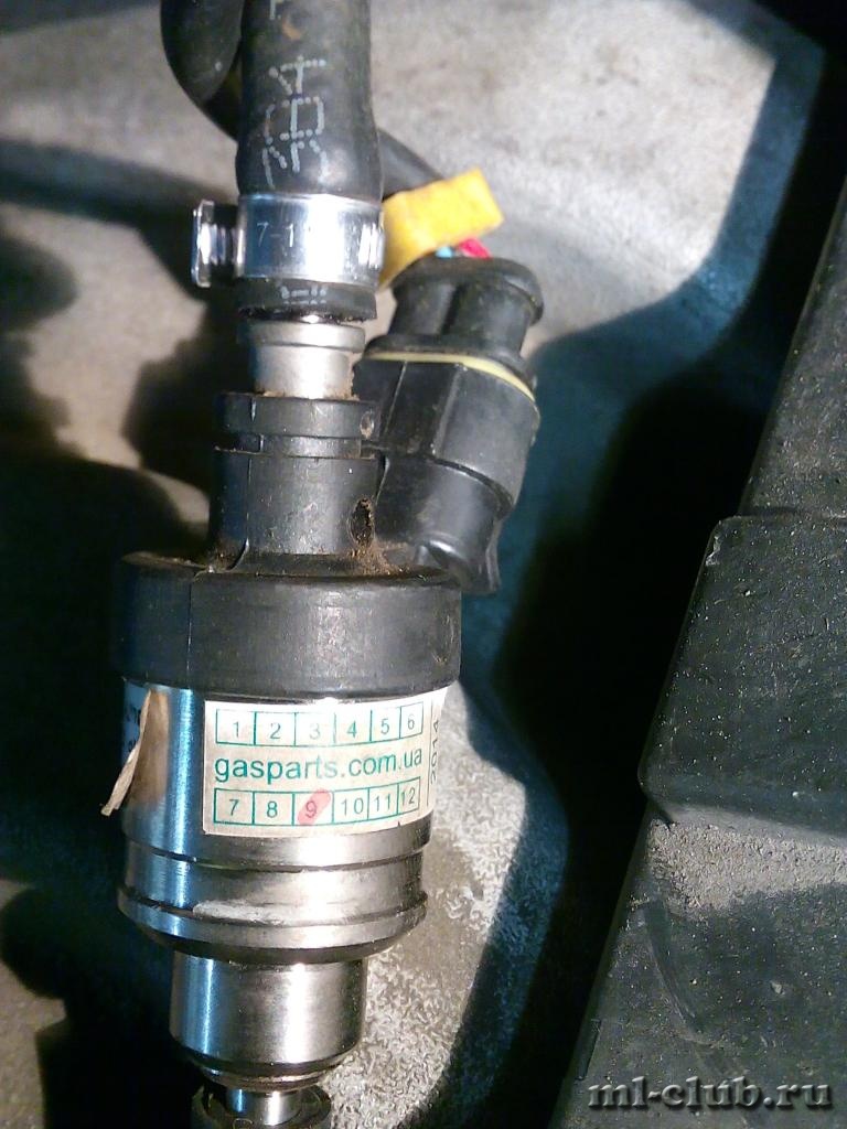

post-11185-0-31969300-1453065512_thumb.j
http://gasparts.com.ua/index.php/forsunki/hana-h2001.html
Прозводительность этой форсунки 30 л.с. На цилиндр итого 240 л.с. Так пишет производитель реально меньше производительность.
При шести цилиндрах это 180 коней. То что занижены форсы я понял уже. Как вариант убрать жиклёр и поднять давление может пройти? Или жиклёр на это не влияет?
