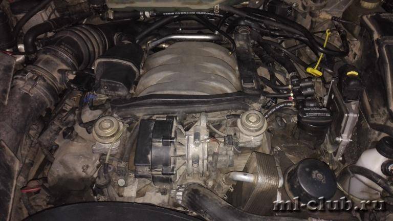

Вчера с установщиком выясняли, почему при переходах на газ, машина захлебывается, ездили с подключенным компьютером, у него все показывало нормально, проблема вылезла только, когда в разделе диагностика инжекторов, он поочередно отключал форсунки, когда он отключает три первые форсунки мотор не захлебывается, когда вторые три по очереди мотор также захлебывается, как при переключении на газ по утрам. Он сказал что эти три форсунки обслуживают дальние цилиндры через общий коллектор впускной, говорит что из-за расстояния газ не успевает вовремя попасть к цилиндру, говорит что проблема решается какими-то трубками, проложенными во впускном коллекторе от этих форсунок к дальним цилиндрам, но они должны быть из какого-то специального материала, и он пока такие трубки не нашел, просил меня спросить на форуме, дословно, почему происходит реакция второго ряда форсунок, не знаю, что это значит, но может кто-нибудь подскажет решение. А установщик пока поехал за баком 53 литра, т.к. 60 литровый у него так и не получилось поставить так, чтобы он редуктор заднего моста не задевал.

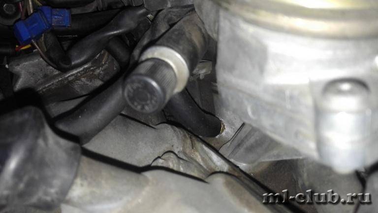

Впускной колектор при установки снимали или штуцера засверлил в верху. По ушам проехали класно особенно про смешивание и разную длину шлангов понравилось. Штуцера должны быть установлены максимально близко к бензиновым форсункам. Пускай проводку проверят, гдето напортачили.
Ни какие трубки в наших машинах не надо закладывать у нас там есть заслонки и он может их сломать. Пускай снимает колектор и бензиновые форсы, и сверлит близко к бензиновым толькосмотрит что бы длины хватило а то шланги не наденет. Но лучше поменять установщика, иначе еще что нибудь будет не в том месте смешиваться.

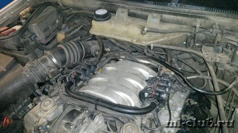

Мне в начале декабря меняли пропановые форсунки на авто и добавили шланг, на фото спереди его видно, т.е. мало того что к пропановым форсункам подходят сзади к каждой рампе шланги. еще сделал контур спереди, как сказал мастер : "Для более равномерного (одинакового) снабжения форсунок пропаном :post-1909-0-25714600-1450858026_thumb.jp
@Htov, установщик, мягко говоря, не профессионал. Мне на прошлой неделе газ ставили, однозначно снимали коллектор. Вообще не слышу когда на газ перехожу.
@Шарапов, это по аналогии с газоснабжением жилых микрорайонов. С точки зрения гидравлики хуже точно не будет. :)
@Шарапов, я себе изначально делал с Y переходником, но были проблемки на кикдауне, переделал на 2 магистрали (редуктор менял на двухвыходной), все равно проблемки остались, потом поставил такую перемычку, потом Серега сказал нафик ее и снял)))
@Shved, тут другая схема - снабжение тупиковое, перемычка нафик не нужна, потому как кольца нет --- форсунки конечный потребитель...
Все же, братья мыловоды, кто-нибудь резюмируйте что сказать установщику или показать фото с идеально правильным размещением и подключением форсунок. Буду очень признателен, а то я не очень понял про перегородки, болтики, боюсь что-то напутаю.
Завтра пришлю фото, врезки штуцеров, но снятие колектора обязательно.

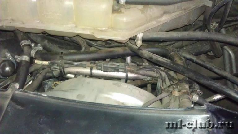

Благодарю, а я сейчас выложу, как у меня смонтировано.
Я так понял, что вроде правильно подключено, значит проблемы в проводке?

Все правильно сделал, пускай проверит проводку должно все работать, и не заморачивается по поводу заслонок в калекторе. Трубок туда тоже не надо, врезки правильные.

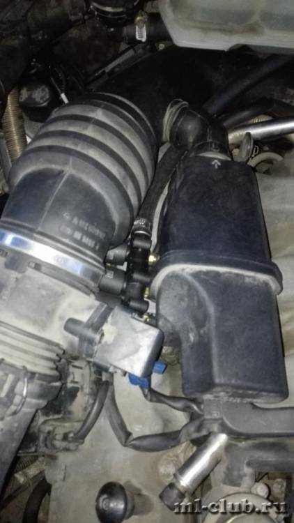

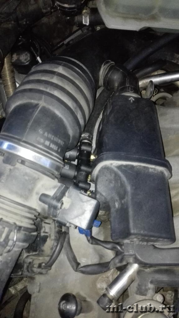

Мастера сказали что чем короче трубки от фосунок до коллектора тем лучше. Во вторых длинна этих трубок должна быть одинаковой. Так что лучше форсунки раздельные. Бачок на воздушном патрубке после воздухана не нужная часть, которая только мешает. Лучше выкинуть.

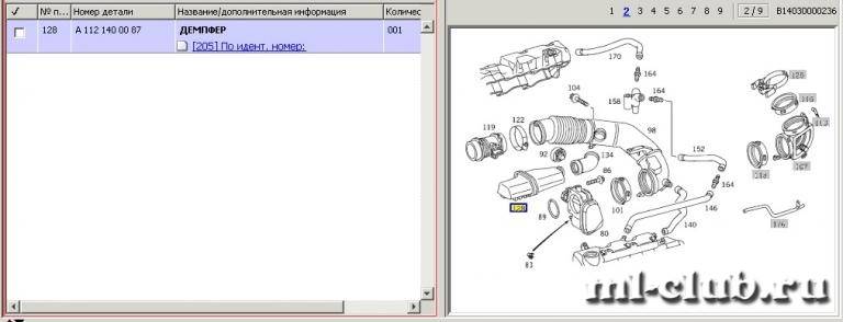

Если речь идёт о запчасти под номером №128 как на фото, то нужен, раз инженеры в конструкцию установили :post-1909-0-31647300-1451026243_thumb.jp
Другое дело это бачок просто не помещается, а не лишний, при установке ГБО, вот его и убирают. У меня когда криворукие установщики убрали его, то в отверстие просто вставили пробку какую-то, которая потом потерялась и начался дикий подсос воздуха, потом другие мастера сделали специальную пробку, посадили на герметик и обжали хомутом, на фото слева :

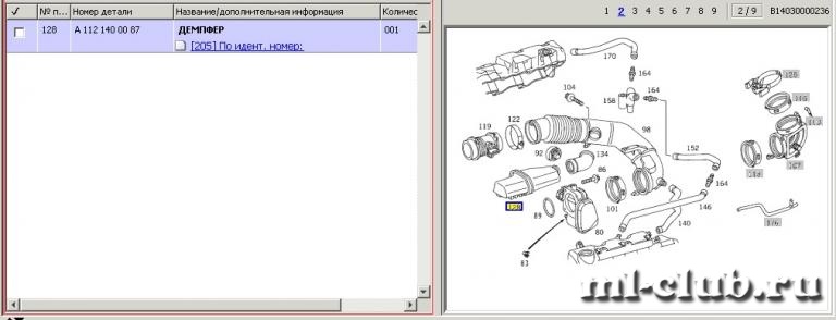

Если речь идёт о запчасти под номером №128 как на фото, то нужен, раз инженеры в конструкцию установили :attachicon.gif01.Компенсационный бачок (шумопоглотитель) воздуха.jpg
Удаление этого компенсационного бачка ничему не вредит. Его задачи компенсировать объем воздуха при кикдауне...
Проверено на нескольких 112 и 113 моторах ,переведенных на газ. В т.ч. и на моих двух моторах...

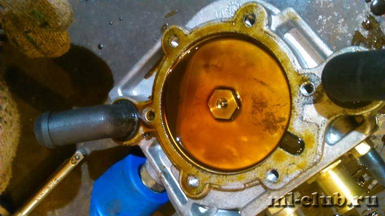

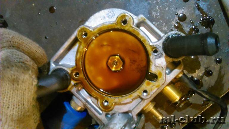

Надо угол чуть поменять, хотябы градусов 15, а то попадеться газ плохой и будут залипать на холодную. Недавно вот такую фракцию в редукторе обнаружили, не могли найти источник запаха газа, воняет жутко.

@Одессит, возражу тебе по поводу бочка на воздушной магистрали. По расходу воздуха этого бачка не хватит а уж при кик-дауне и подавно. Данный девайс присутствует на многих авто и без АКПП в том числе.
Данная система является защитой двс от гидроудара.
@alex222, На МЛ другая защита от гидроудара. Это два входа в короб воздушного фильтра. Воду может хватануть только тогда, когда она будет попадать в оба входа.
@alex222, Газовщики как раз это утверждали. Защита от гидроудара. И всё таки зачем апендикс?
