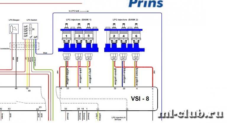

Подскажите пожалуйста как правильно считать нумерацию цилиндров у МЛ320 по германским стандартам, слева 1,2,3 и справа 4,5,6 или же 1 слева 2 справа 3 слева 4 справа 5 слева 6 справа. В приложена схем подключения ГБО Prins, надо правильно подключить фишки, хотя так и так пробывал двигатель работает. Появилась проблема обороты иногда плавают, но возможно это другая неисправность.

Мудреная схема, ни чего для людей, у принца есть еще и эмулятор он как подулючен, суть в том что эмулятор отключает б.ф. в этот момент включается г.ф., если будет подключено неправильно будут пропуски воспломенения. Каждой фишке на г.ф. Определенный цвет проводов к б.ф.
@Dakekz,подключай сторонами - левая и правая (не по нумерации схемы)

Подсказка)) самый ближайший к водителю цилиндр - 6, а к пассажиру - 3, к передней левой фаре ближе 4, а к передней правой фаре - 1
Марк, я так понял у него бензиновая коса уже подключена, или я ошибаюсь. И про шланги к коллектору, не забудьте.
@volodinsv, если подключено то смотреть уже, а если в процессе, то лучше по головам, там наверняка и лямбды подключаются и может даже смесь смотрит --- лучше по головам, моск мыла по головам работает
На все 100 согласен, с такой схемой какую выложил автор можно подключить только рядный движок, иначе в шлангах запутаешься.

 Выкладываю всю схему

Уже подключен, снимали фишки и теперь на место нужно было правильно поставить,  кстати сзади фишек проставлена их нумерация.
Просто кто то считает цилиндры пареллельно, кто то зигзагом.
По головам это как?
По головам это как?
левая 456 и правая 123 головы
Установщики скорее всего так и сделали, нужно смотреть какие провода подходят к б.ф, по цветам и подключать г.ф. Смотрим цвет провода к б.ф смотрим схему 1-белый по шлангу ищим г.ф и подключаем г.ф с номером-1
О точно! Спасибо, а то в сомнение ввело схема 1,3,5 и 2,4,6 получалось как правая и левая сторона движка.
