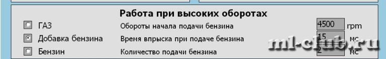

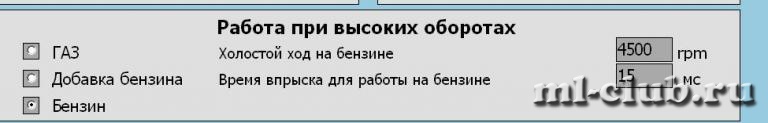

Первая картинка это добавления бензина при достижении либо оборотов, либо если выставишь максимальное время газового впрыска во второй строчки при достижении которого также будет добавляться бензин, время газового впрыска определяется опытным путем, смысл в том что бы газовые форсы не были постоянно открыты, нужно сделать несколько прогазовок и посмотреть максимальное время и поставить чуть меньше. Вторая картинка полное переключение на бензин при достижении оборотов или максимального время газовых форсунок.
post-12493-0-24856800-1440535855_thumb.j
post-12493-0-28531400-1440537908_thumb.j
