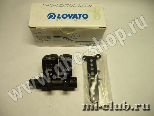

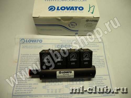

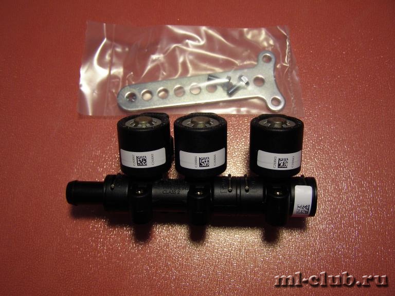

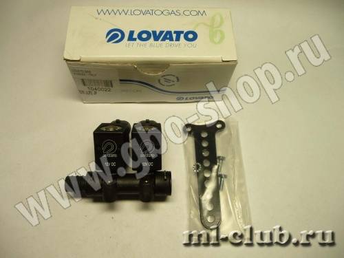

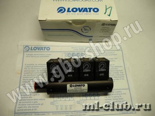

1 ловато К время газового впрыска на хх 3,5 мс.
2 и 3 ловато J или Е выбирай J время газового впрыска на хх 5,5 мс

У меня, как на последней фотке. Значит надо ставить Е.
ставь J и время г.ф. на хх должно быть 5,5 в идеале, тогда все будет ок
