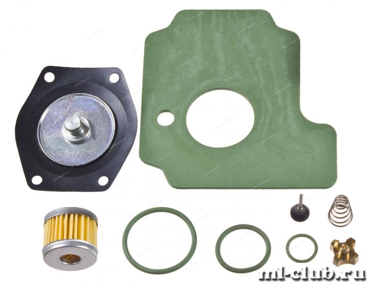

Я не помню точно как выглядит редуктор изнутри, завтра смогу посмотреть на работе. В рем.комплекте есть черная прокладка, там надо зацепить штырь за лапку клапана, если этого не сделать то редуктор работать не будет.
сбросной клапан будет сбрасывать около 4 бар.
post-12493-0-71750100-1426015710_thumb.j
Именно такой ремкомплект и был установлен в полном объёме. А вот про лапку клапана первый раз слышу. О какой лапке вообще идёт речь?

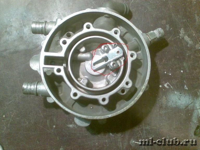

не могу найти в разборе редуктор, вот на рисунке подобной лапки не было? Давно не разбирал такой редуктор не помню.
post-12493-0-20474300-1426016322_thumb.j
Сергей, это не тот  редуктор. Смотри свой пост 838, там ты мне давал фото моего редуктора.
да я знаю, но подобная лапка в твоем редукторе была?
Нет.
Там вообще не за что цепляться на чёрной мембране.
Михаил, на ловатовских редукторах за давление отвечает, черная прокладка и шток с резинкой на конце. шток должен свободно двигаться.

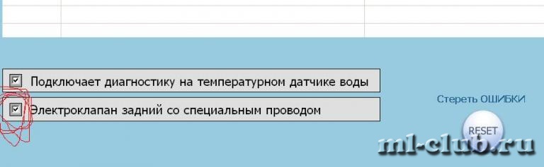

У тебя на мультиклапане на баллоне стоит клапан электронный? Если нет убери вот эту галочку во вкладке конфигурация -- диагностика
post-12493-0-54885100-1426021251_thumb.j
Завёл стало - 2, заглушил - 1,5... Ни чего не пойму...
Ни чего там не стоит, галочку убрал.

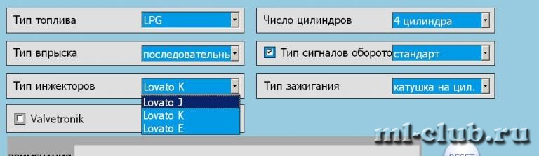

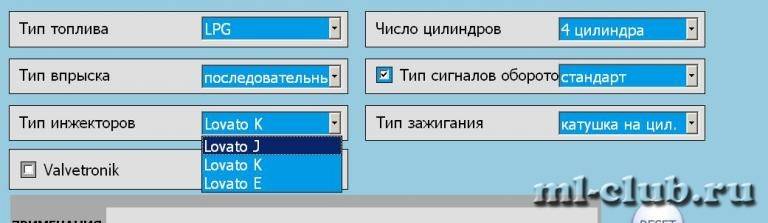

Посмотри времена открытия б.ф. при работе на бензине и при работе на газе они не должны отличаться, форсунки какие у тебя стоят, могут слететь при обновлении. И время г.ф. если это J или Е должно на холостом быть около 5,5 мс.
post-12493-0-35793900-1426101210_thumb.j
А как узнать, где j, а где нет. У меня вообще то полный комплект Ловато.
