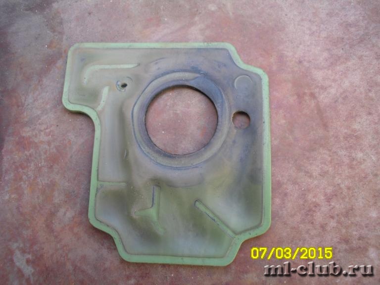

@Shved,когда мой ловато НР стрельнул давлением - порядка 3очков показывал PS2, я купил рем, разобрал - все в идеале, кроме большой зеленой прокладки, которая тупо порвалась, заменил, НО пока ждал рем - месяц на бензине, терпение кончилось и купил другой редуктор - вот с ним и езжу... сейчас лежит практически новый НР (пробег менее 5ткм) с установленным ремом...
если если есть подозрение на редуктор - поменяй его.
Ага, таки большая зелёная прокладка....Именно она и вызвала у меня сомнение. Т.к. на ней есть дырочка от головки болта, но она не сквозная, а с одной стороны. может это из за неё? Но тогда не знаю, как мне теперь к офам звонить. Получается, что МАП вышел из строя не по их вине....
@Shved, фоток не нашел - завтра буду в гараже попробую найти старый рем. у меня трещина была около 2см как раз по краю камеры - редуктор просто стал заливать газом и на ни какие регулировки не реагировал - машина глохла.
@kovax, я сфотаю это отверстие в мембране. Позвонил оффам, они сказали, что это не прокладка, а мембрана. В общем я не стал рисковать и заказал ремкомплект. Сказали, что сегодня вышлют, а значит в понедельник его получу и поставлю. Неделю езжу на бензе, это капец!

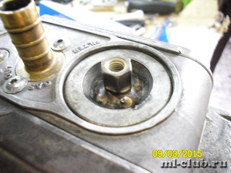

Получил сегодня ремкомплект на редуктор. Хорошо, что быстро прислали. Посмотрел на мембрану и понял, что проблема в ней. Вообще хорошая штука этот ремкомплект. Все мембраны, все резиночки считай новый редуктор. Вот только не понял где должен стоять магнит. В комплекте есть, а при разборке редуктора я его не обнаружил.
В нутри фильтра. Старые резинки не выкидывай очень часто рвутся.
:-) Я целые резиночки ни когда не выкидываю:-). А что делает магнит внутри фильтра? По идее там уже недолжно быть крупного мусора.
В баллоне очень часто всякой ржавчины, и прочего мусора полно. Когда фильтр сильно забит и серый порошок высыпается очень удобно магнитом собирать.
Ну про то чем собирать это понятно. Но раз он есть в комплекте, то должен стоять внутри редуктора. Вот и не понятно, где именно он должен стоять.
Я же сказал в фильтр нужно положить магнит и потом поставить фильтр, в комплекте обычно фильтр идет, пакет заклеян  был, или степлером запакован?
Конечно заклеенный. Я же с некоторых пор беру всё сам у официалов в Киеве. Присылают в течении суток, максимум двух. Что не спрашивал, всё есть в наличии. А по сему фильтр в пакете есть:-)
Вот такая в дырочку стояла мембрана.

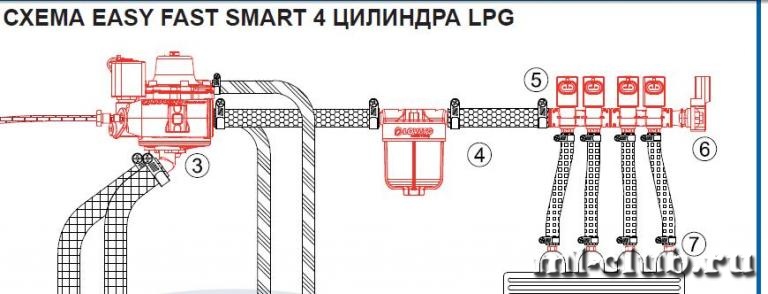

Всё же хотелось бы по поводу клапана превышения давления определиться. В инструкции нарисовано, что его надо вывести в корпус воздушного фильтра. ну во первых, если клапан будет дуть туда на не работающей машине, то и до беды не далеко. Ну а если даже так делать, то куда врезать, перед фильтром или после?

@kovax, у тебя же Ловато. что скажешь по подключению сброса газа в корпус фильтра?
на машине жены лопата - ты сам себе уже отвечал - включать до расходомера как в документации.
В том то и дело, что у меня нет уверенности, что это правильно и почему, я говорил выше. Ведь это подключение рассчитано на небольшие сбросы при превышении... Но если даже я не прав, то куда подключаться, перед фильтром или после?
я сделал после
Нарядный редуктор получился, молодцы! Я обычно надеваю шланг и убираю в сторону, не по инструкции. Если редуктор будет сбрасывать газ в коллектор возникнут проблемы с заводкой машины.
