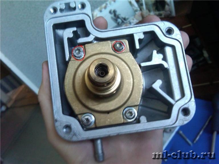

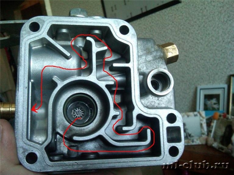

Марк, Сергей, срочно нужна помощь. Как снять верхнюю часть  редуктора Ловато, она выглядит как пирамида, там где мембрана? Щель появилась, но не россоединяется, а в наглую курочить боюсь. И ещё, провернулся шестигранник на крышке фильтра. Есть у кого опыт, как теперь эту крышку вывернуть?
@Shved, да вроде там ни чего не держит ее - может просто мембрана прилипла сильно.
винт регулировочный сорвал - обычное дело - вскроешь и увидишь причину сразу - не криминально, все восстаналивается.
Михаил, вот фото (не мои) в инете, разбирал вроде держать там не чего не должно. Пробку нужно отстучать только аккуратно, попробуй забить не шестигранник а тор (звездочку).
Разобрал. Там кольцо резиновое, оно и не давало легко снятся. А чем лучше помыть внутренности? С металлом то понятно, а чем лучше мембраны помыть, ибо они не дешёвые :). И ещё, надо ли смазывать трущиеся детали? Где то там масло есть, а вот где всё чёрное - это вопрос. Если там засирается, не получу ли я там абразивную смазку?
Михаил, смазывать ни чем не надо, все равно газ все вымоет, протри тряпкой мембраны попробуй мыльный раствор.
