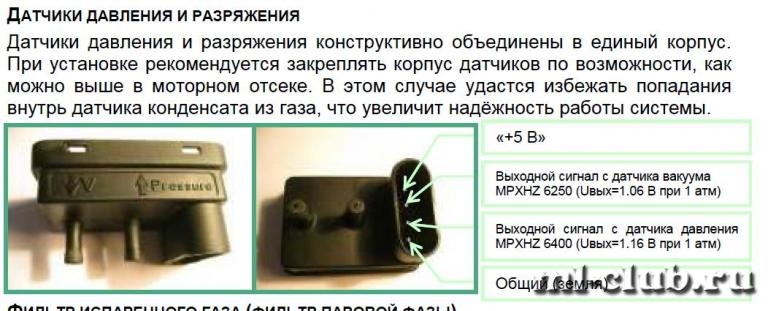

Можно попробовать подстроечный резистор, но чревато. Даже если выставить давление которое у тебя было при настройки гбо, машина работать будет, но если газ кончится у тебя система должна перейти на бензин, а переходит она именно по давлению, она просто заглохнет на ходу, как вариант временно и чаще заправляться. Еще надо понять что происходит с датчиками, почему они так часто вылетают. Датчики стоят везде одинаковые и в ловато и в альфе, но почему то чаще вылетают ловато. Вот выдержка из инструкции по монтажу альфы, чаше всего это соблюдается, у ловато как правило стакан находится ниже форсунок да и редуктора, а датчики которые стояли на рампе вообще перестали выпускать.

Выдержку прикрепил, на ловато по другому не смонтируешь, но в магазине где покупал стакан поинтересоваться надо может были возвраты.

не путаем МАР и ДД - это разные датчики в одном корпусе. МАР измеряет давление (разрежение) во впуске, а ДД - давление газа в магистрале.

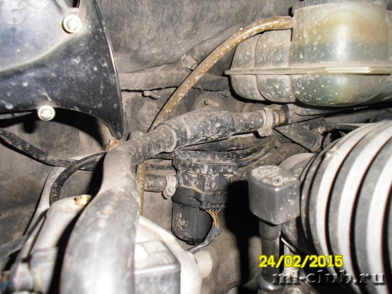

Позвонил продавцу, были расстроены тем что я сказал. Попросили дать номер накладной, сказали, что это как гарантийный талон. Завтра посмотрим. Про аварийный выброс не знаю. Знаю. что когда что то в редукторе куда то попало из редуктора воняло будь здоров. К стати последняя неисправность выглядела так: Еду вдруг начинает захлёбываться машина, переключаюсь на бенз едет нормально. Думал забился первый фильтр. Потом посмотрел по пробегу, вижу, что уже должен скоро закончиться газ. Заехал, заправился, при запуска завоняло газом в салоне. Поехала нормально, запах исчез. Но не долго. Проехал километров 70 и всё. Запищала, как вроде газ кончился. И всё.... сейчас пойду собак покормлю, зайду в гараж и сфотаю как установлен МАП. А что касается доп фильтра, так у мена два стакана ловатовских лежат.
Вот тут он установлен

К стати давление там нормальное. Я его когда снимал, даже шланг сорвало после того, как хомут отпустил.
Михаил, у тебя редуктор накрылся, шланг сорвать не должно, давление максимум 1,2 на ловато, под шток что то попало, отсюда запах газа при запуске через хомуты. Ты попробуй скинуть шланг с редуктора,  и подключи программу ловато и посмотри что покажет датчик, может он просто не показал высокое давление. Покрути винтом на редукторе в сторону  уменьшения. И скорее тебе придется редуктор перебирать.
Сергей, я видимо не правильно рассказал. На самом деле шланг не срывало с закрученным хомутом. Просто когда я раскрутил хомут, то шланг соскочил с хлопком. А мусор под шток когда попал у меня, так газом воняло постоянно. Тут же был просто один момент и всё. Да и ещё, я раскрутил фильтр, там сухо.
Попробуй еще раз подключи прогу и посмотри, после сброса давления может датчик, заработал. Давление у тебя все равно зашкаливает.
