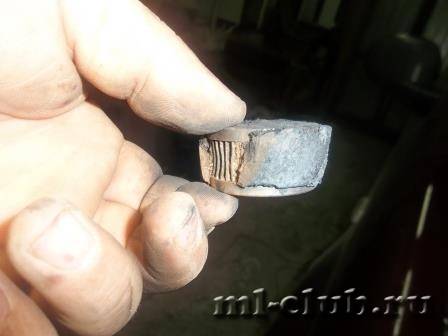

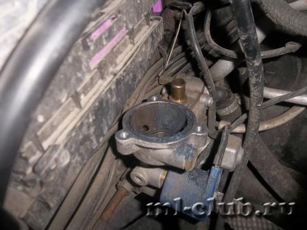

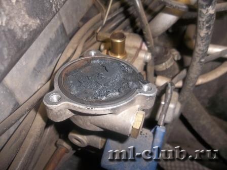

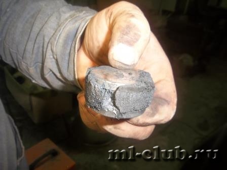

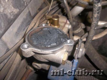

Господа гибридоводы! Очень часто, при замене фильтров, забывают про замену фильтра в газовом редукторе.... Вот, что получается в итоге:
Снимаем крышку - post-7236-0-26833100-1416086507_thumb.jp
Фильтр еле вынули... post-7236-0-82740100-1416086517_thumb.jp
....КРАСОТА-ТО КАКАЯ!!! ЛЕПОТА....  post-7236-0-27160500-1416086527_thumb.jppost-7236-0-63022500-1416086536_thumb.jp
Симптомы, что пора.... - переход на бензин, "тупая" динамика, повышенный расход...
...кстати, лишний повод задуматься о заправках на сомнительных АГЗС...
Капец! И сколько же его не меняли?
Неизвестно... авто бралось весной с ГБО...
