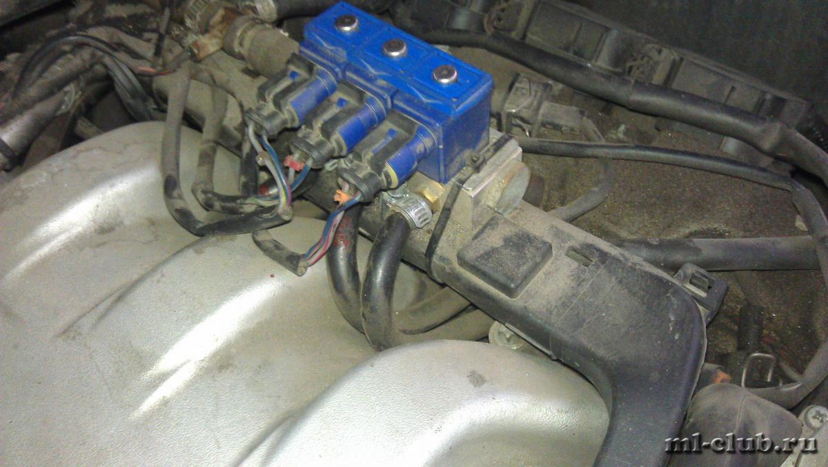

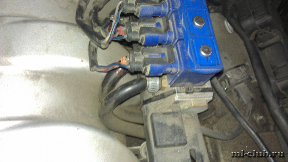

Авто : ML320; W163; 26.06.2001 г.в.; Европеец, дилер Россия, шкала в милях.
ГБО с 26.08.2010 г.
1.Блок управления ГБО (мозги) - Digitronic
2.Программное обеспечение - (пока не знаю).
3.Редуктор (испаритель) - (5-6-8 цил HP) 180 кВТ (245 л/с) - OMVL (http://www.gazland.ru/images/imagesbig/photo4af3e552859ed.png)
4.Штуцера тарированные - 1,5 (уточню)
5.Форсунки - рампа на три цилиндра - 904006 - OMVL FAST
6.Бак под суг (сжиженный углеродный газ) (установлен вместо докатки под днищем) - 53 литра -тор (630х225/26 кг) (ТОР 53-630;Балсити) ( http://www.balcity.ru/production/toroidal-tank)
(Предлогали поставить под днище 60 л, но сами передумали, т.к. если посмотреть справа есть термозащита от заднего глушителя, так вот бак на 60 л упирается в эту терму защиту, что приводит к нагреву бака с пропаном, что не желательно особенно летом. В салон на 100 л в багажник побоялся ставить).
7.Эмулятор уровня бензина (для ML до 2002 г.в.) - AEB391 (AEB; http://aeb-tech.ru/)
8.Мультиклапан в бак - 315/30/кл. А с ВЗУ (выносное заправочное устройство в задний бампер слева снизу) - Tomasetto
9.Газовая магистраль - трубка медная 8 мм х 0,8 мм - Россия
10. Вариатор - не установлен (планирую установить; http://www.60-2.ru/)
Настройки :
1.Отсечка по оборотам двигателя - 5000 об/мин (т.е. при этих оборотах двигатель переходит на бензин, но как только обороты меньше 5000, возвращается на пропан)
2.Температура антифриза для перехода на пропан - 50 градусов цельсия.
3.Коэффициент давленния пропана а газовой рампе (правильно не знаю как называется, уточню) (коэффициент, при давлении меньше данного коэффициента в газовой рампе происходит переключение на бензин, это когда газ начинает заканчиваться, если значение этого коффециента большое, то не происходит переключения с пропана на бензин при условии, что пропан заканчивается, что приводит к бедной смеси и как следствие пропуски зажигания, отключение цилиндров, пердение и троение, приходится останавливаться, глушить, заводить и в ручную переключаться на бензин и ехать дальше) - 0,8 (на память, поеду делать ТО уточню точную цифру).
