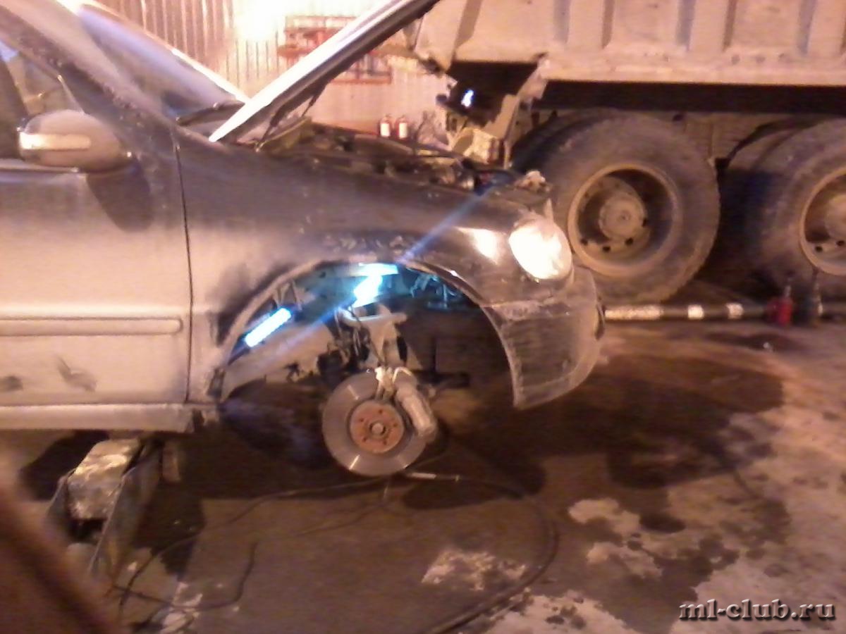

Снимаем переднее правое колесо.
post-3677-0-29071600-1359317818_thumb.jp
post-3677-0-41070700-1359317835_thumb.jp
Снимаем подкрылок ( самая сложная операция)

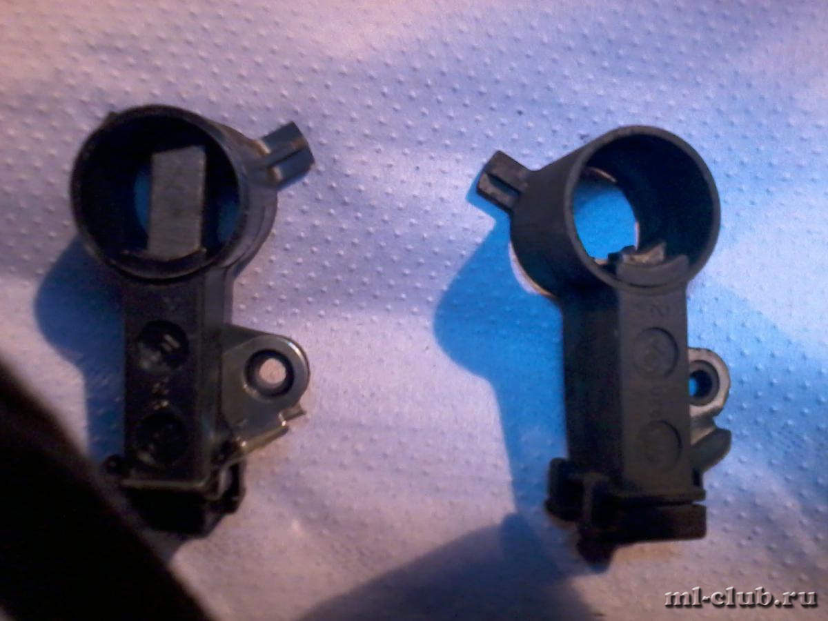

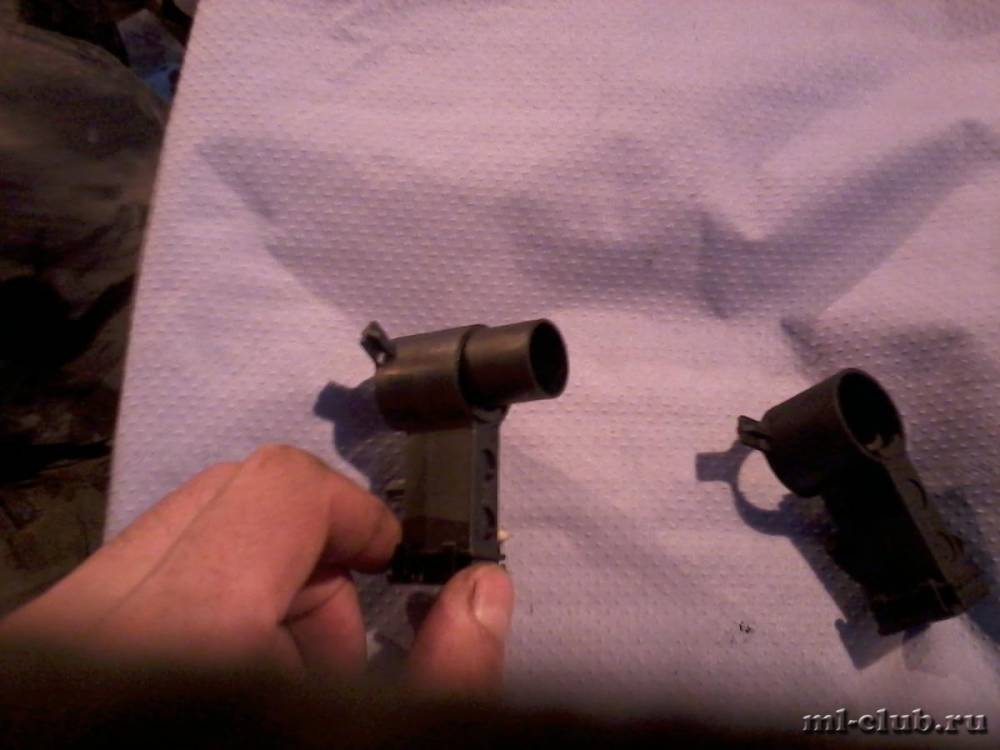

Откручиваем и вытаскиваем щеточный узел.
post-3677-0-61882000-1359317878_thumb.jp
post-3677-0-87398300-1359317898_thumb.jp

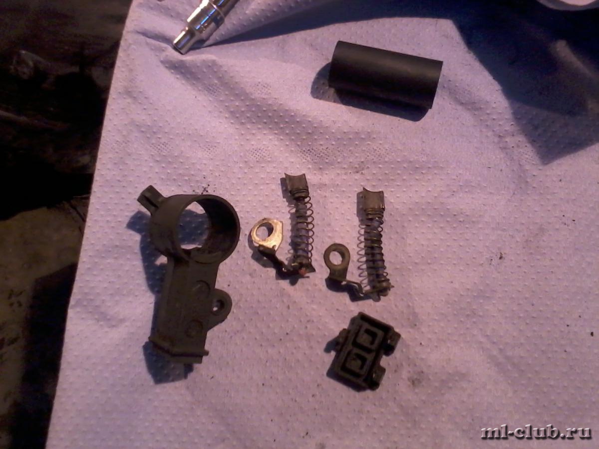

Ставим новый, или перебираем старый. Щетки размер 5х8х20, с пружинкой и плоской площадкой на конце. Поводок примерно 20 мм.
(размеры приблизительные, штангель был убогий, а размеры не кратные 1)
post-3677-0-96158200-1359317918_thumb.jp
Собираем в обратном порядке.
Помогла ли мне эта операция будет понятно или завтра утром или спустя примерно неделю. Предпосылки надеяться на положительный результат есть. Щетки были достаточно изношены, плюс износ на кольцах коллектора.
