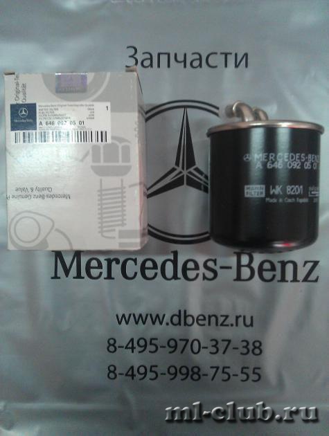

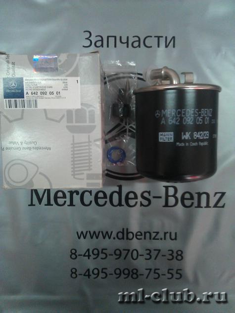

Скоро надо менять масло и, соответственно , фильтры..В прошлый раз заказывал топливный фильтр по номеру, стоявшего ранее.
А 642 092 05 01. Сегодня ради интереса залез в ЕРС и он мне выдал другой номер, а именно А 646 092 05 01. Т.е. отличие только в первых трех цифрах. По деньгам второй фильтр почти в два раза дешевле того, что стоял ранее.
Вот теперь ломаю голову..Предыдущий хозяин намудрил, или я чего не понимаю..
Внешне фильтры одинаковые (см фото)
Поэтому прошу совета, может кто в теме...
Двигатель ОМ642

Даже по фотке фильтра разные-их отличие в верхней части, которая на фото не видна

Смотри в Экзисте 4 вида фильтров на наш движок. Я когда менял фильтр тоже опупел от выбора-в результате подержал в руках все-три раза делал возврат...Если у тебя по центру фильтра(сверху) стоит приблуда с подходящими к ней проводами и подающий шланг толще выпускного, то у тебя фильтр с датчиком воды и подогревом. Остальные три вида без центрального отверстия и кронштейна крепления...

Да одинаковые они...Просто в моём по центру отверстие в которое встаёт датчик и обогрев-в остальном всё тоже самое...
