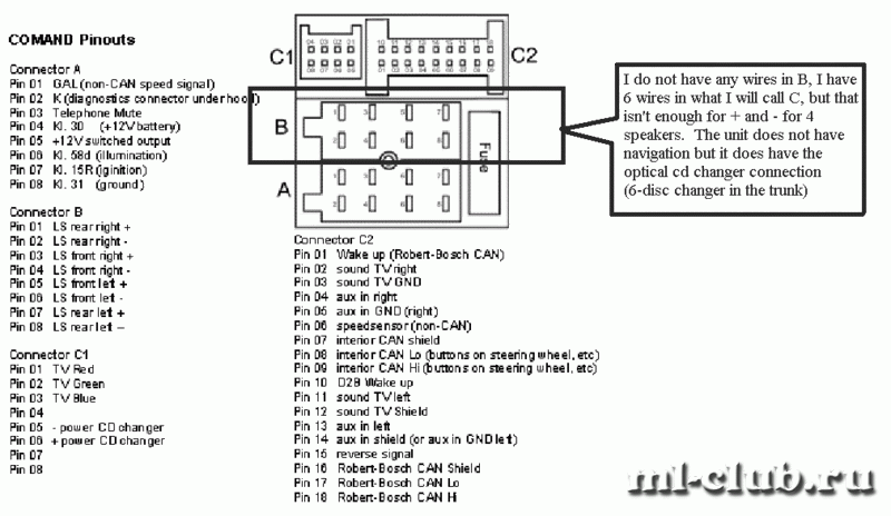

Вот еще ссылочка, может поможет с пайкой...
http://www.drive2.ru/cars/mercedes/clk/clk_w208/p1pb0y/journal/288230376152948944#a288230376181151671
Распиновка Команд 2.0
post-7247-0-02963900-1359305248_thumb.gi
http://forum.ml-club.ru/topic/27973-aux-%D0%B2-w163/
Вот тут почитай..Распиновка в 5 посте..

Вот распиновка разъемов...В чем проблема AUX то внедрить?
http://www.benzworld.org/forums/w163-m-class/1342239-radio-ra4210-pinout-diagram-help.html
