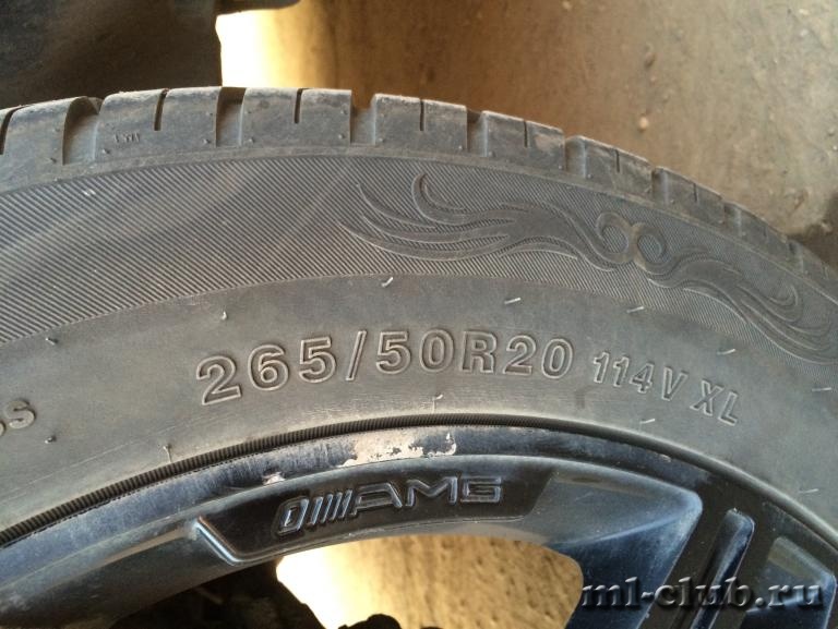

265/50 20 ставь я видел живьем на 163 отлично, у меня сейчас на 500 275/40 20 жестковато, не смотря на то что 500 мягче чем 320

  В 21.04.2014 в 16:00, usacheff сказал:
дружище - это извращение и машина на 1,5см ниже штатного

Сань у тульского на твоих бывших дисках стоит, мне понравилось , я даже сфоткал на айфон)))
Вот загрузил с айфони
post-1034-0-29632900-1398097309_thumb.jp
