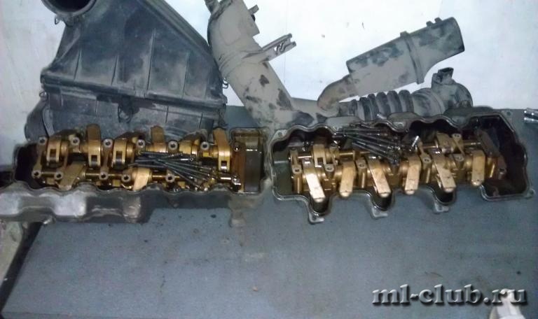

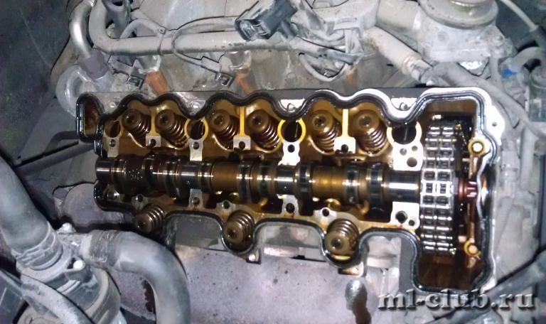

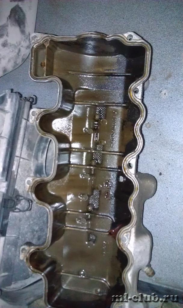

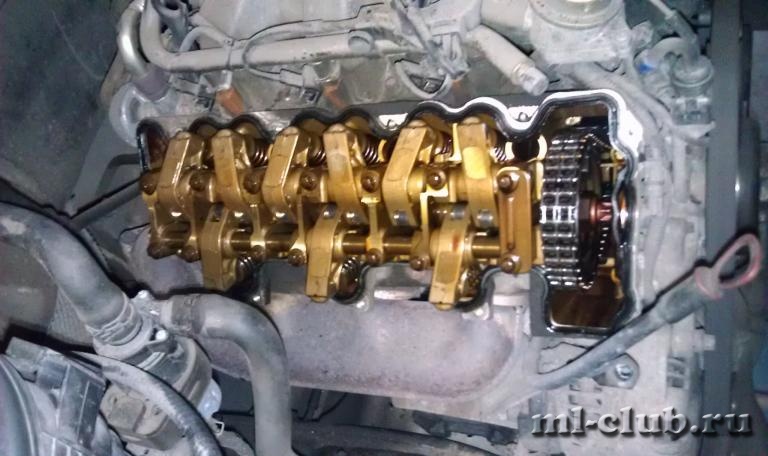

Когда сняли крышки я думал там будет ж....., но все оказалось вполне прилично.
post-5175-0-44312900-1380296996_thumb.jppost-5175-0-24332000-1380297022_thumb.jppost-5175-0-89700100-1380297037_thumb.jppost-5175-0-10794100-1380297053_thumb.jp
Только в одной крышке было забито отверстие.

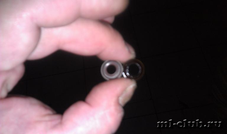

Сняли дубовые колпачки и когда я их сравнил с новыми, причина чудовищного жора масла стала очевидной.
post-5175-0-98838700-1380297115_thumb.jppost-5175-0-13178700-1380297130_thumb.jp

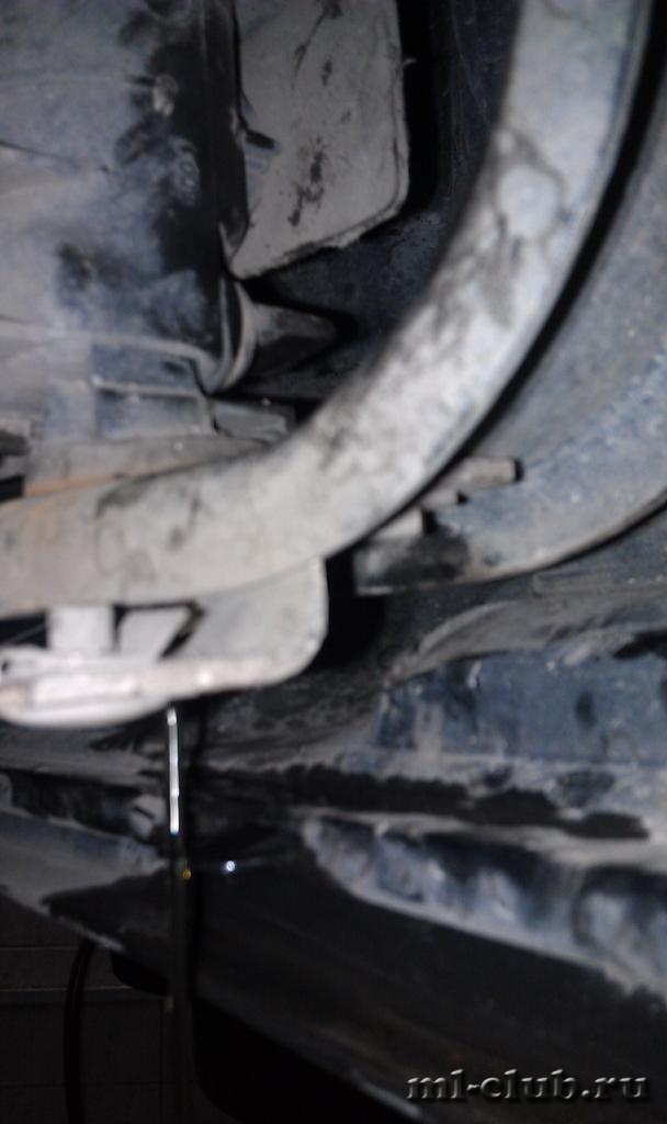

7.Замена охлаждающей жидкости и наконец я увидел этот краник, который находится на радиаторе. Если-бы мне его не показали я бы еще долго пытался его найти. Очень хитрый краник, который на краник и не похож.
post-5175-0-65653000-1380297164_thumb.jp
А чтобы его открыть, для слива, нужно повернуть на 90гр. потом его под вытащить, опять повернуть 90гр. и тогда польется охлаждайка. Ну и для слива, в рубашке движка тоже есть болт с правой стороны
