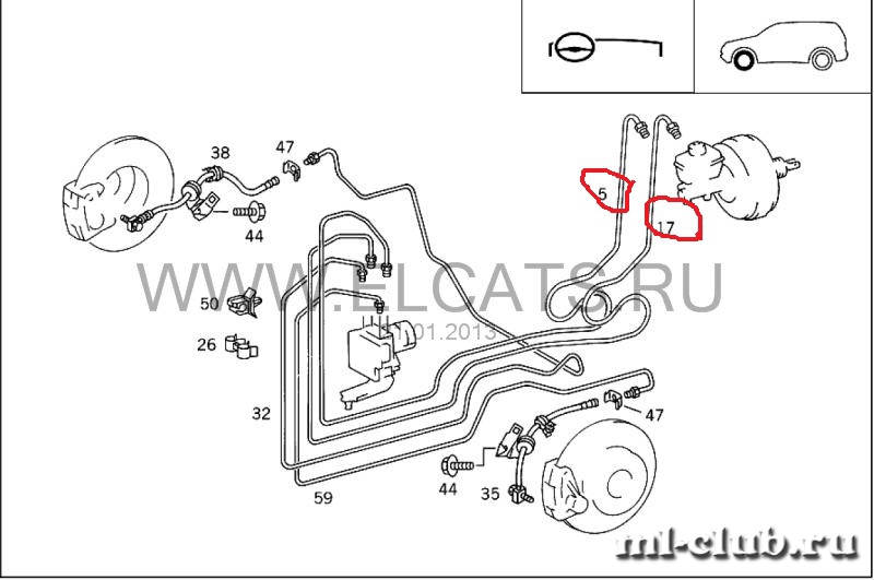

Всем добрый день....потекла трубка от главного тормозного цилиндра к блоку абс.помогите кто занет,их существует по каталогу два вида у одной номер А 1634202326 ее надо ждать 2-3 недели у нас в Нижнем,другую пару дней А 1634201526.но подойдет ли она не кто точно не говорит.....выручайте советом если что мой вин
4JGAB54E4WA015388 .

Пробил, обе трубки идут на Блок, скорее всего одинаковые,
т.к. на блоке все одинаковые штуцера, может длина чуть разная и под крепеж на раме надо будет чуть подогнуть
во во у меня как раз позиция 17 нужна....а тут подумал может снять и проще в каскаднн отвести там прямо по оригиналу обещали сделать.
или заказать ту которую пару дней ждать?
если штуцера целы, то можно сварганить из любой подходящей по размеру трубки. если нечем развальцевать, то трубки можно спаять, бандаж сделать из торм шлангов на времянку.

твоя трубка 1634202326
до прихода новой можно отремонтировать
