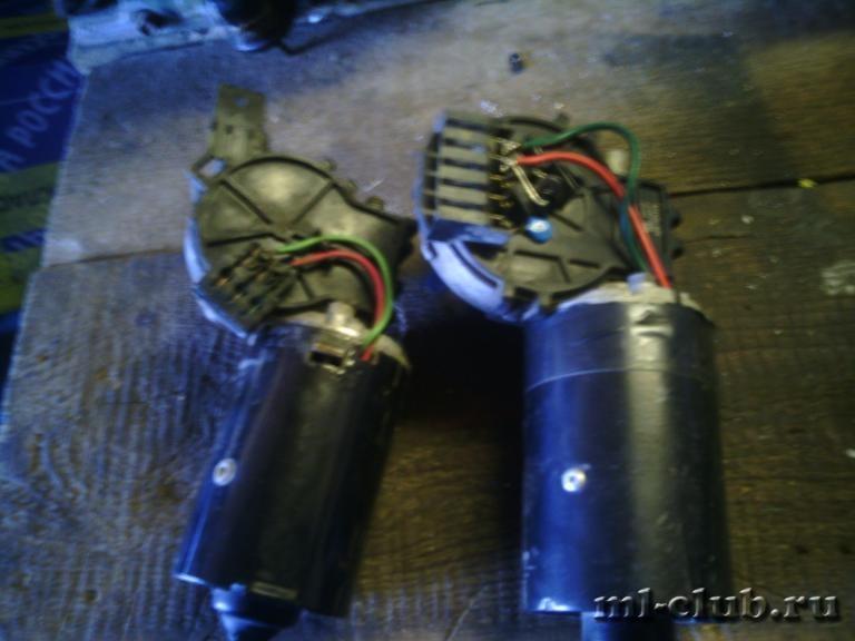

столкнулся с той же проблемой, поломаный моторчик с широким шлюзом, а новый с маленьким.
post-17234-0-92805000-1425107484_thumb.jpost-17234-0-51063200-1425107503_thumb.j
путем логических измышлений, анализа электросхемы, размахивая паяльником, пришел к выводу:

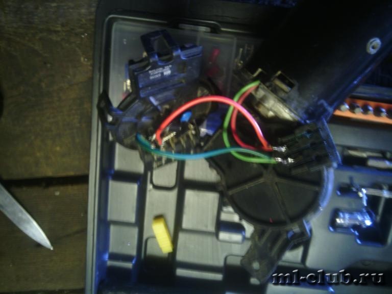

1. паяем два провода красный, зеленый, на питание и массу
post-17234-0-39296600-1425107915_thumb.j
2. паяем три провода к старой крышке изнутри к трем распределителям (это три такие медные полоски под крышки), другие концы проводов по очереди подбираем к положениям маленького шлюза нового моторчика (это уже по месту, нужна вторая голова в помощь, щелкать положения дворников). Старую крышку мотаем изолентой.
post-17234-0-16009400-1425108439_thumb.jpost-17234-0-42733500-1425108516_thumb.j
в общем вот что получилось, в итоге добился только двух положений, нижний прерывистый, средний верхний прерывистый медленный. быстрого добиться не хватило нервов.
