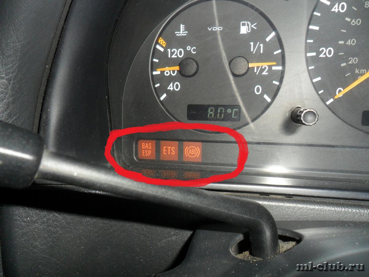

Люди подскажите че это?????.......уже  2-ой день горит
post-9540-0-17765000-1361367231_thumb.jp
у меня так же...
грешу на датчик АБС.
извините, если что не так!
но не всегда горит
У меня горит постоянно - купила с такой подсветкой.
Старуха показала в сторону заднего правого датчика АБС,
но руки туда ещё не дошли. Езжу пока так.
может и АБС,но почему то кажется что с электрикой проблемы
если горит не всегда, то возможно щетки в моторчике гидроблока стерлись и подвисают, а может проводка к датчику abs  мозг делает. Надо старухой посмотреть ошибки и делать выводы. Страшного ничего нет. Просто когда горят эти лампы, то вы едите не на мерседесе, а на ниве. Перестают работать электронные системы.
