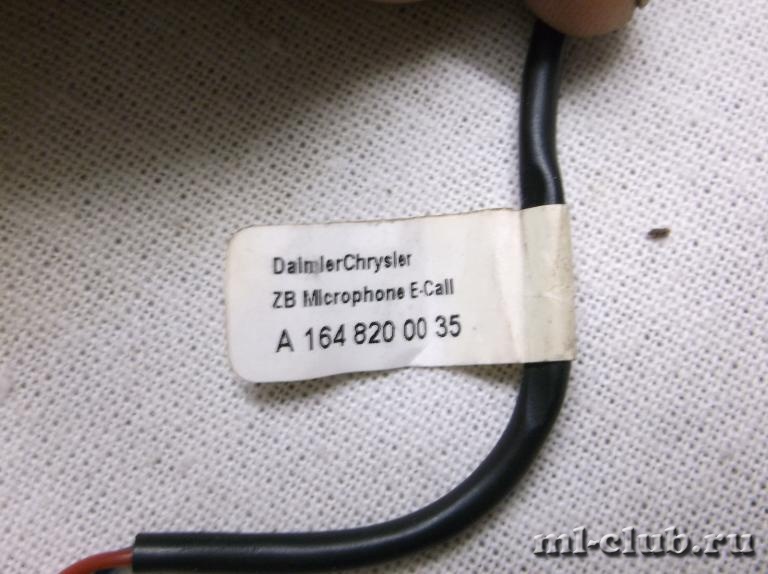

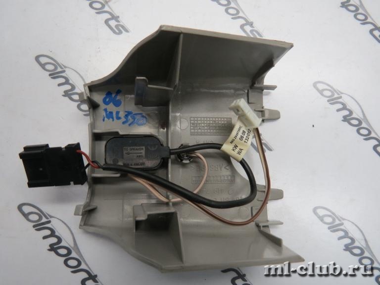

Вот оригинал микрафона. получается их 2? или штучка с бело-коричневым проводом это не микрофон"? кто знает подскажите?
post-6751-0-14816000-1444319198_thumb.jp
post-6751-0-53290400-1444319208_thumb.jp
post-6751-0-83636100-1444319229_thumb.jp
Микрофонов 2
эти микрофоны с америкосов , для экстреной связи при экстренной ситуации. а где стоят от громкой связи или они совмещены?
