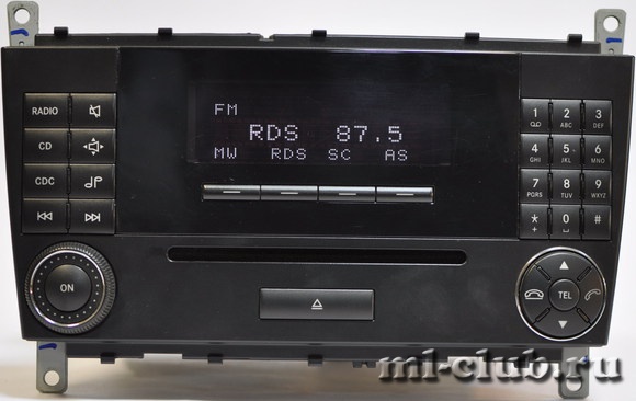

в двух машинах меняли на команд, и в обоих была штатная BT антенна, у меня в Audio 20, у знакомого в Audio 50
я так подумал, что антенна у всех есть, независимо от комплектации
Купленная в интернете блютуз антенна ( не штатная ) работает нормально
В audio 20 cd насколько я помню даже входа нет.

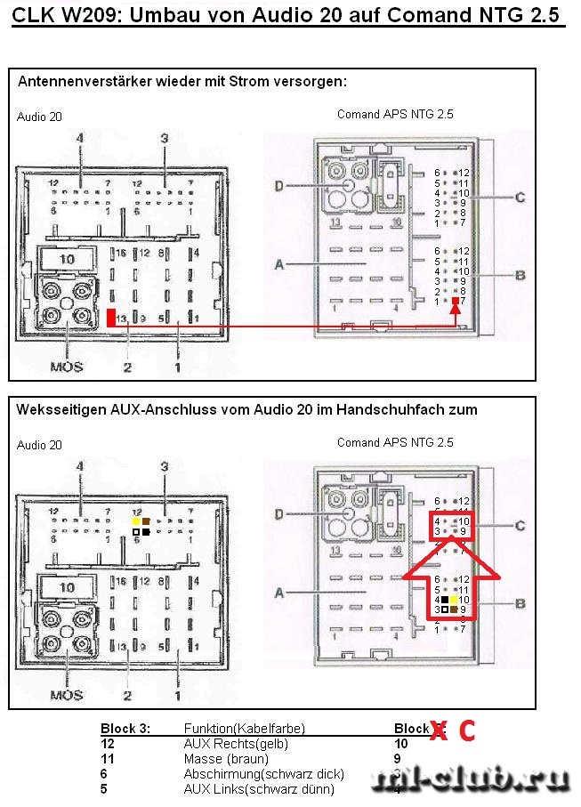

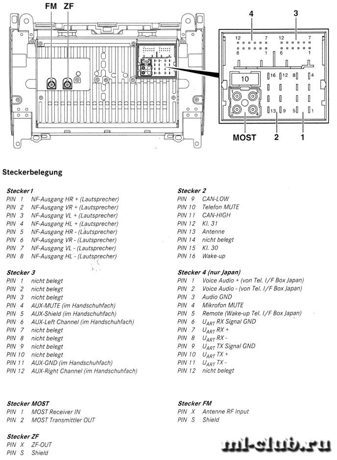

Нашел схемку audio 20 cd new.
перебивать надо только 1 провод. все остальное остается не тронутым.
Нашел еще схемку пошел изучать.
Кому надо пользуйтесь. .
Готов вас расстроить! коричневый не значит блютуз.zf это дополнительный фм диапозон.ну  если воткнуть в блютуз другой магнитолы нтг2.5 будет работать.но врядли это правильно.нажми на ссылку выше там схема .

при ответе на сообщение,в данном случае которое вы прочитали. сообщение на которое я ответил (mur сказал (а) 19 января 2013 года. в правом верхнем углу рамки есть полукруглая стрелка . нажав на нее вы переместитесь на оригинальное сообщение.там и находятся схемки.либо найдите по дате сообщения.коричневый антенный выход идет в заднюю часть салона. на усилители.один провод под крышу другой в стекло кр. багажника. родная блютуз не больше пол метра. распологается в отсеке приемника (не утврждаю ,но я видел на картинках в какой-то программе) тестить надо не через короткий тест, а через блоки.даже интересно, что комп подумает по такому подключению?

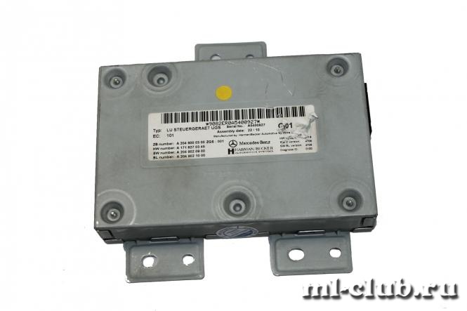

A2308201875 Это оригинальная антенна

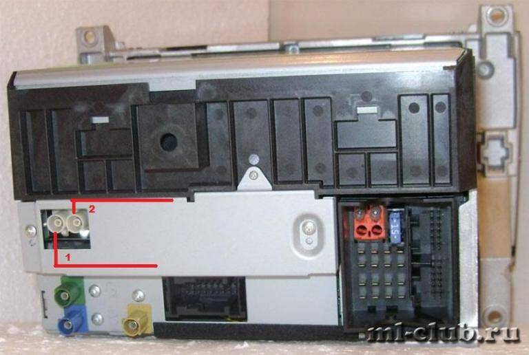

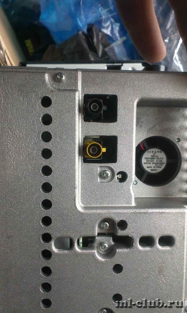

Насколько я понял, некоторые установщики при установке, антенну с коричневым штекером принимают за блютуз и  туда ее вставляют. нтг 2.5 имеет двойной белый вход. Туда и надо вставить 2 антенну сняв предварительно коричневый замок. а бт антенну докупить дополнительно если ее нет.
вопрос: а что куда вставляется?
FM и ZF в какие порты?
post-11917-0-74570200-1391407014_thumb.j
У меня в порт 1 воткнута черная ант(фм). а в порт 2 воткнута коричневая(зф). Не пробовал наоборот т.к. работает все нормально.

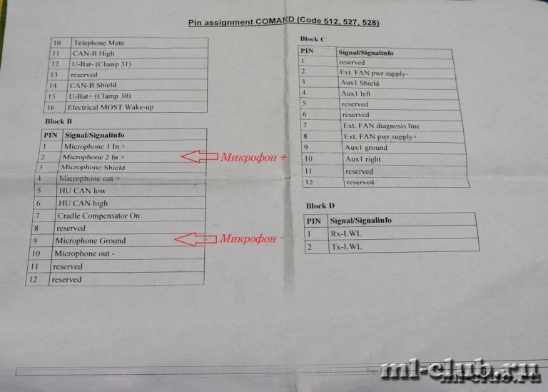

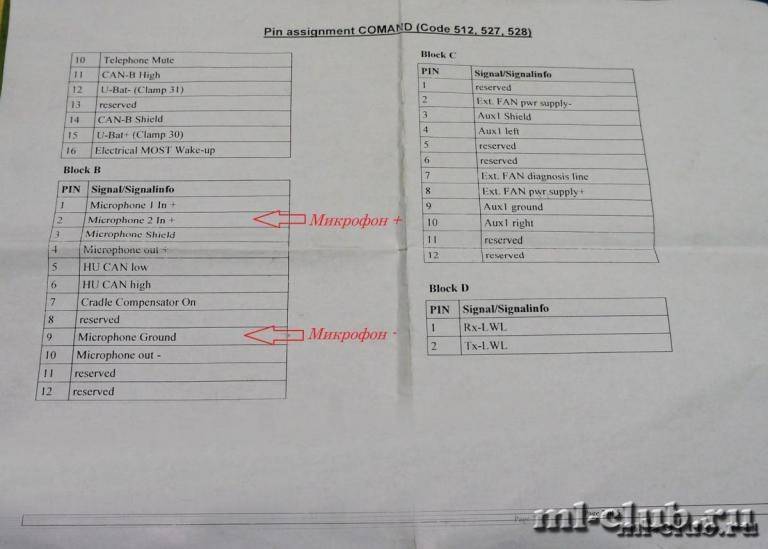

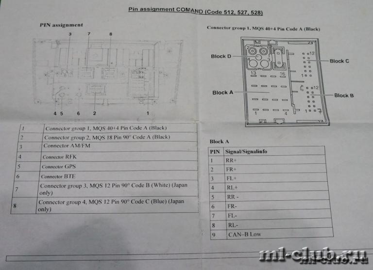

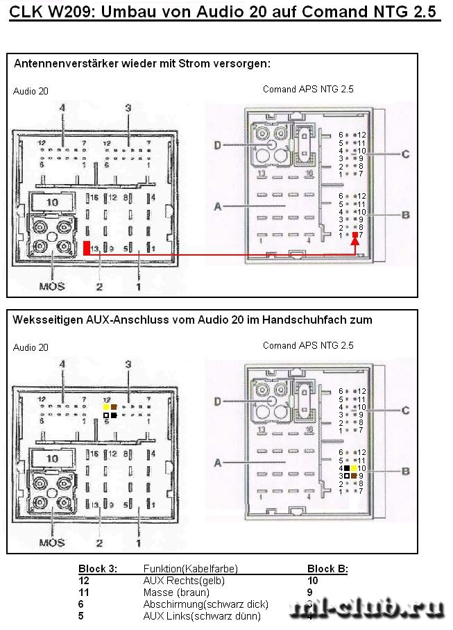

Обратил внимание, что у некоторых желающих слушать музыку ,при адаптации, через вход в бардачке именуемый AUX, вход не работает. При переделке эти проводочки я тоже их воткнул согласно инструкции найденной на немецком сайте. Выходом не пользуюсь , хватает сд карты. Поскольку тема актуальна решил проверить и у себя. прикупив провод с вилкой как у стандартных наушников с двух сторон. Один втыкаешь в аух в бардачке, другой на выход наушников в любой гаджет. нтг2.5 выводишь аух с слушаешь музыку. При желании можно увеличить громкость через настройки в меню аух. Если в меню нтг2.5 нет аух , то его надо активировать старом.
Вот вроде и все.
post-6751-0-82732300-1391494492_thumb.jp
post-6751-0-92999800-1391494524_thumb.jp
post-6751-0-33377400-1391525686_thumb.jp
post-6751-0-64525500-1391527649_thumb.jp

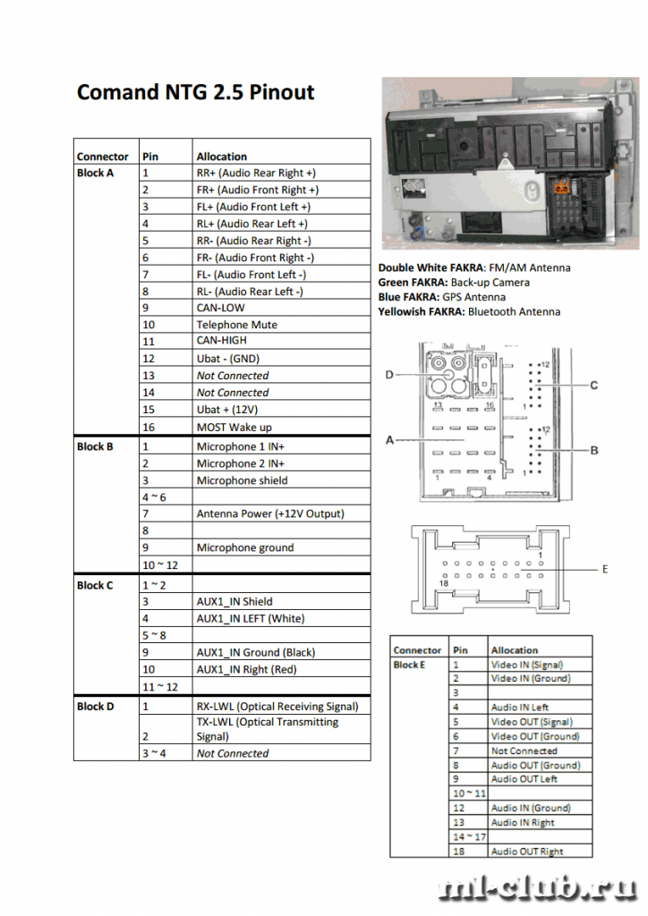

Так вот !!!! Ничего не работает- и работать не будет. Все почему ???? Потому ,что некоторые зарубежные товарищи ввели в заблуждение весь интернет.  Изучив вышеуказанные документы я нашел ошибку. Вот пользуйтесь , кому нужна эта  функция. У меня теперь тоже работает, пользоваться все равно не буду.

У NTG 2.0 нет  входа для блютус антенны. Для использования блютус предусмотрен  дополнительный блок.
