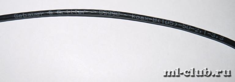

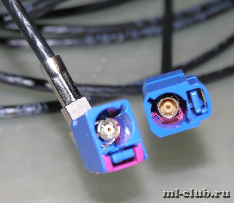

Доброго времени суток! Вот прикупил провод для GPS оригинал. цена вопроса 521руб. вот тут
http://www.zzap.ru/d,1644408337,MERCEDES,1644408337-MERCEDES-РЕМКОМПЛЕКТ-В-поиске-97
также можно не оригинал вот тут
http://www.rfstreet.com/ch_contentd.asp?id=2260
или собрать самому, надо 1 синий разъем fakra 1 синий разъем fakra 90градусов. и провод 5,5 метра (Gebauer Grilier-59998-Koax-B(105)-50-2,1-3,3) за точность не ручаюсь очень мелко написано. продается здесь
http://auto-retrofit.ru/product/38418/
Осталось протянуть до ант. в крыше и убрать не оригинальную ант gps из под стекла. Всем успехов.

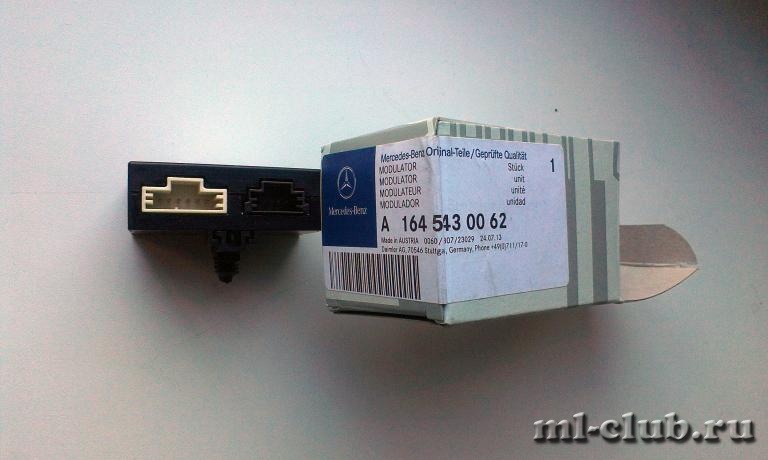

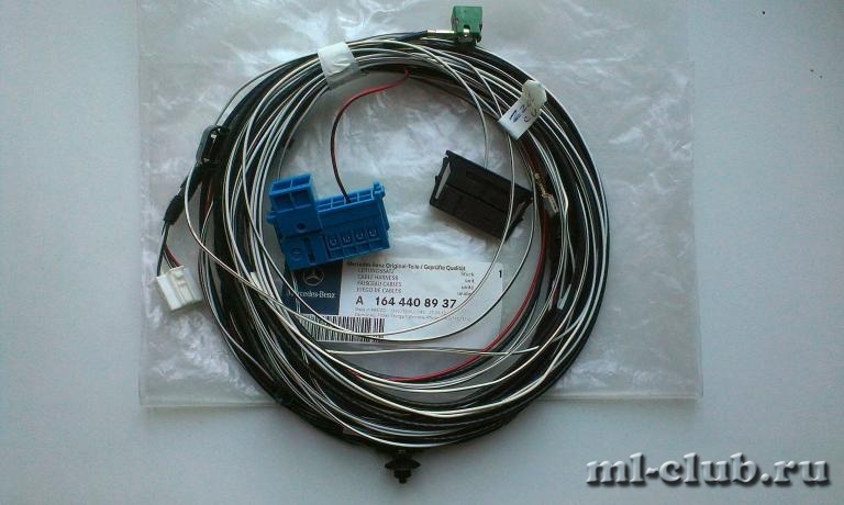

на самом деле нужно только это, если есть камера и команд
1. A1645430062 — модулятор — 100$
post-11917-0-97120400-1389535386_thumb.j
2. A1644408937 — проводка — 45$
post-11917-0-03178400-1389535381_thumb.j
3. A0375456528 — штекер в модулятор — 4$
4. A0385451228 — штекер в камеру — 4$
5. A0165454126 — контактная втулка 8 шт — 18$
6. Четыре метра 4-х жильного провода соеденить камеру и модулятор.
напрямую если ставить - нужна релюшка или кондер с транзисторами ваять. и потом постоянно питать камеру как-то стремно. хз, может ресурс падает от постоянной работы.

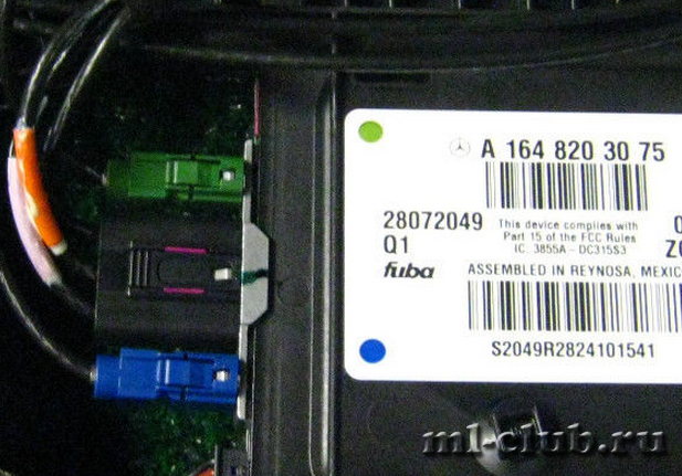

  В 12.01.2014 в 14:09, Infection сказал:
A2108202489 - это тоже купили?
на машинах с командом такая фигня тоже имеется. Называется активный разветвитель GPS. Нужен ли он или нет - ХЗ.
да. в оригинале с команда GPS провод идет на этот сплиттер, а уже со сплиттера подключается на антену.
при чем при соединение между сплиттером и антенной похож на BNC разъем. Но никто пока не знает.
сплитер можно и не брать, если у вас нет модуля экстренного вызова
так что смотрите, разберете крышу, а в итоге не подключите через fakra
http://www.mercupgrades.com/comand+retrofit-article-1.html
там на странице найдете виды сплитеров
