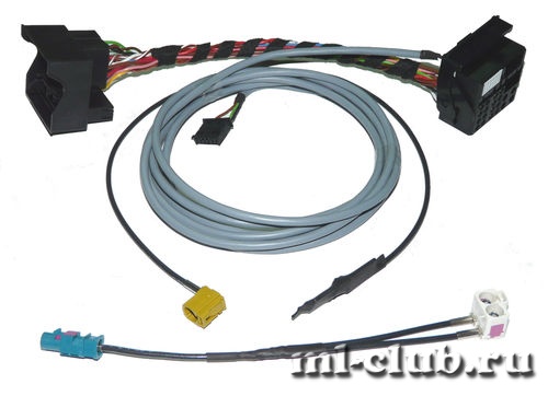

а можно поподробней вот о чем:
1. Какие провода перебивать, то есть какой с каким номером, и если вспомните цвета?
2. Почему антенна не работает нормально? На ибее продают комбайнер (противоположность сплиттеру), то есть штекер с двумя коннекторами, куда втыкается старая антенна. На картинке внизу. Если это брать - поможет нашему брату без антенны и усилителя?
post-11917-0-45370000-1381256257_thumb.j
3. Если пункт 2 не помогает, чем не подходит штатная антенна? Зачем покупать новую?
4. Антенный усилитель активный или пассивный? То есть к нему питание подводится или нет? Схематика подключения какая?
5. Антенна радио куда прокладывается? В потолок или куда-то крепится на кузов?
6. Почему рекомендовано 2 микрофона? Один в плафон, второй куда?
7. Для чего нужен AUX?
  • - 1
не могу сказать точно ,но мне кажется что набор на вашей картинке для перехода с нтг 2.0 на нтг 2.5 (может с американца на европейца),далее ант блютуз. и переходник на антенну,. если есть переходник ,то ничего перебивать не надо.2.антеннна работает, но не корректно т.к. она другая. усилитель. активный. если использовать штатную ант.то прокладывать в крышу gps кабель до ант. микрофон в плафон 2 шт. для лучшего приема вашего голоса. аух нужен для подключения доп устройств. у меня, как я хотел пока не работает.

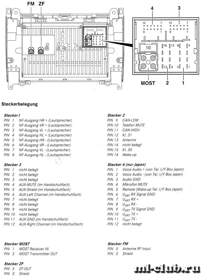

Нашел схемку audio 20 cd new.
перебивать надо только 1 провод. все остальное остается не тронутым.
13-ый перекинуть на седьмую позицию?
7-ая позиция у Audio 20 пустая?
  • - 1
все нарисовано

В общем ситуация такая.
Получил свой NTG 2.5, взят с машины без HarmanKardon, с камерой заднего вида. Поставил вместо своего Audio 20
1. Снял свой, поставил новый. Просто подключил фишки.
2. Включил.
3. Система включилась, затем сообщила что включена система антикражи.
4. Все отключил нафиг и поставил обратной родной Audio 20.
5. Пошел искать в интернете что делать. Ничего не нашел.
6. Обратно вернулся в машину.
7. Вытащил 13-ый провод вместе с коннектором.
8. Вставил в 7-ую позицию, в фишку (к которой микрофон подключен) отдельный провод с коннектором.
9. На бывший 13-ый провод временно накрутил провод вставленный в 7-ую позицию.
10. Заказал на ебее антенный сплиттер. Воткнул сплиттер в COMAND, а с другой стороны старую антенный провод.
11. Подключил фишки и антенны к NTG 2.5. Включил, все заработало. Никаких сообщений про режима анти-кражи.
11. Подключил телефон, попробовал сделать звонок, все работает, слышу и слышно меня.
12. Включаю радио. - Вот тут вот и засада. Пишет Device Unavailable. На приборе также пишет FM Device Unavailable.
13. Зашел в инженерное меню, попробовал проверить качество приема сигнала по введенной частоте - нифига.
14. С руля пробую переключать частоты. Вижу, что настроены частоты, но не мои, а видимо сохраненные старым хозяином. Частоты всякие, то есть переделали под Европу.
Резюме: Не работает радио, пишет Device Unavailable. И еще нет возможности выставить часы на экране.
Что может быть? Может мне не надо было перекидывать провода? Может быть, что усилок антенный работает на старом 13-ом месте?
