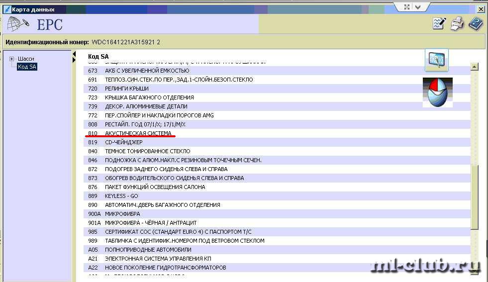

Резюмируем по усилителям итд.
Усилитель, он же харман кордон, он же 7 лоджик все это названия одной опции - Surround-Soundsystem. Наличие или отсутствие этой опции не зависит для какой страны произведена машина и какое на ней установлено головное устройство. В наличии или отсутствии проще всего убедиться по карте данных авто:
810 Surround-Soundsystem Harman Kardon® Logic 7®
post-9604-0-29269200-1359642138_thumb.jp
Внешним проявлением является надпись Harman Kardon на передних динамиках.
Соответственно усилители есть 2х поколений дорестайл и рестайл.

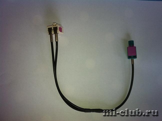

Был вопрос по приему радио. В Эрте сказали правильно - если не дать команду 2 нормальные антены за городом не будет приема радио. У них есть спец блочек для разветвления родной на 2 гнезда.
Похож на этот
http://www.commandonline.co.uk/NTG2.5-FM-antenna-splitter.html
Это просто кусок провода, с ним хорошо не будет. А Серега продает девайс, который реально эмулирует 2 антенны.
