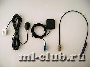

Доброго время суток! Стал владельцем comand 2.5 :) !!!!! Заказал на ebay примочки
.http://www.ebay.com/itm/Mercedes-Benz-Bluetooth-antenna-microphone-phone-kit-NTG2-5-ntg-2-5-hdd-/271134634729?pt=UK_In_Car_Technology&hash=item3f20e232e9 жду когда придут
  Согласно инструкции подключил (всего надо один провод перекинуть ) И_ииииииииииии :( .машина принела приемник.на приборке русский текст.кнопки с руля работают. сд читает. даже телефон прописался с книжкой на русском.На этом все радости закончились.Звука нет. звук отсутствует. Что делать незнаю. Моё предположение у головы запитано оптоволокно (у меня его нет)Я так понимаю надо переключить на аналоговый выход. Как незнаю ?
