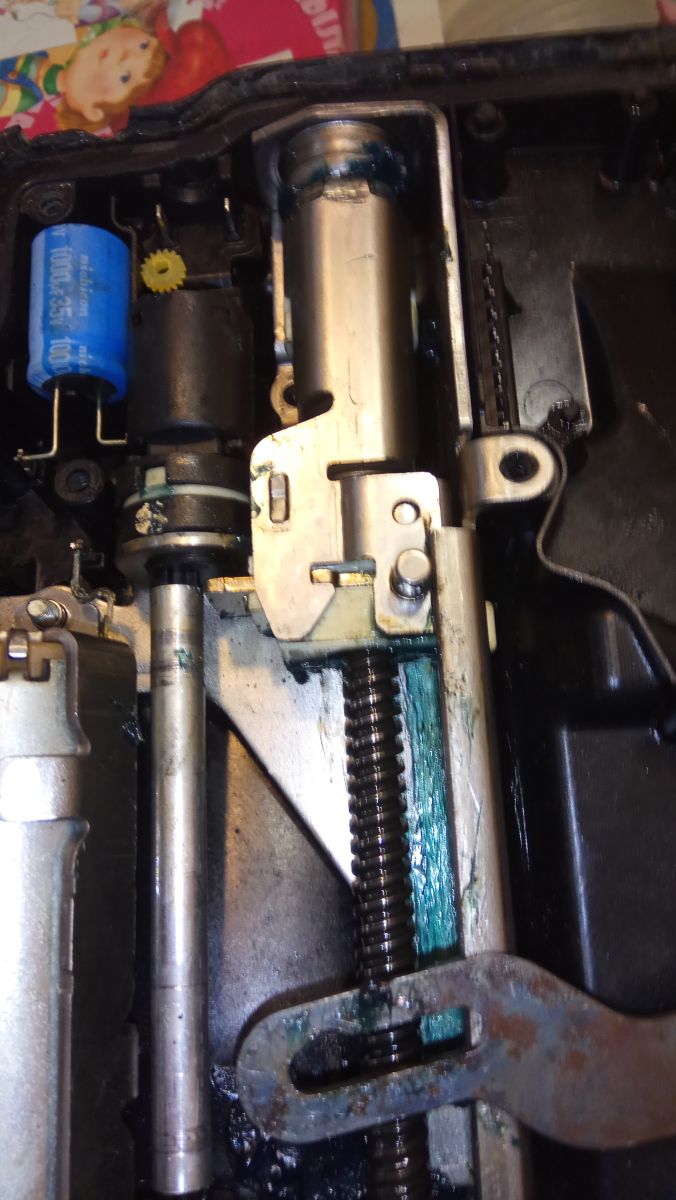

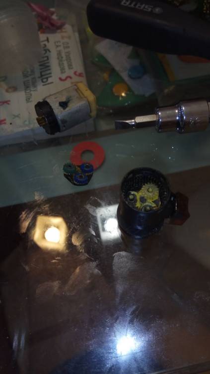

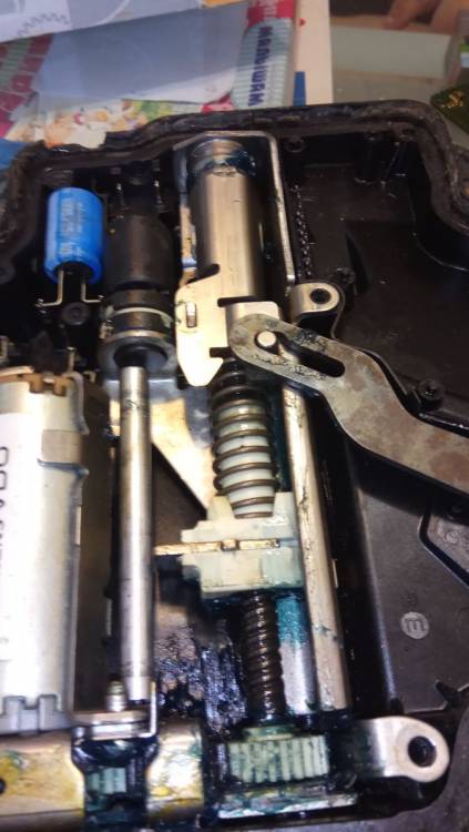

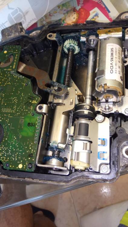

Вчера поставили новый ISM блок, всё супер. Переключает еле заметно или вообще почти не слышно. Разобрал свой. Механика вся целая. В него лазили уже, в герметике, смазке все подвижные узлы частично. Два привода: один переводит тягу на P R N D а второй разобщает зацепление с своим миниатюрным моторчиком. Откуда и куда идут сигналы я не знаю, плата есть плата. Но похоже разобщение может идти от имобилайзера. поэтому когда не работают передачи, после постановки на охрану слышно жужжание. А переключений не происходит. Стоит магнит при повороте которого также поварачивается магнитное поле по которому он видит положение. Если при какой-то причине мотор не дотянет тягу, всё передачи не включится. Будет только Р.IMG_20180825_150151.thumb.jpg.39ad571fa28bef5005d1e88fddc992a2.jpg
