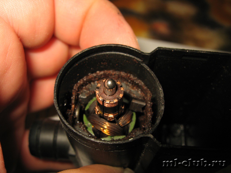

У супруги Хендай Гетц, 2007 года, так вот случилась проблема: перестал работать моторчик омывателя лобового стекла. При этом работал омыватель заднего. Почитав форумы узнал, что у них стоит ОДИН моторчик на оба стекла!
Вкратце купил новый (98510-3Е000), заменил, но природное любопытство заставило искать причину.

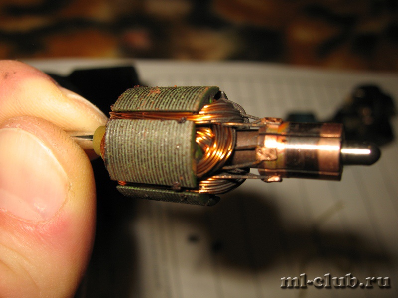

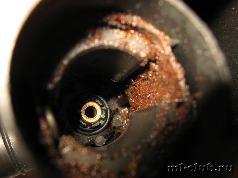

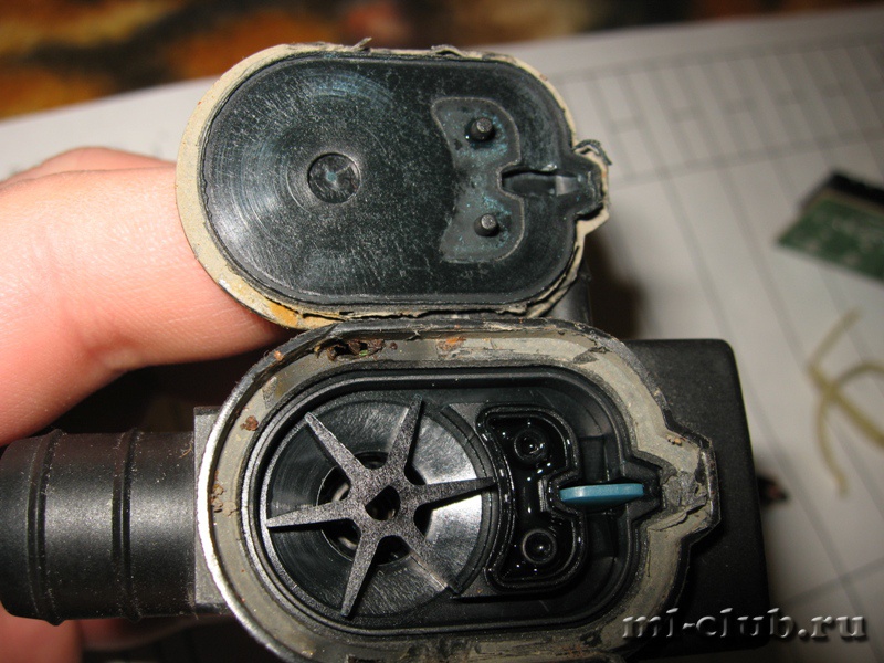

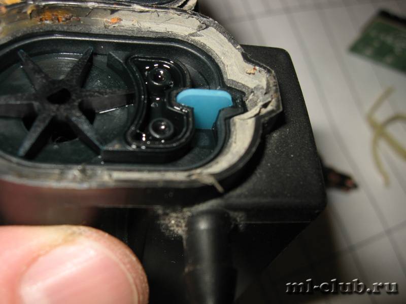

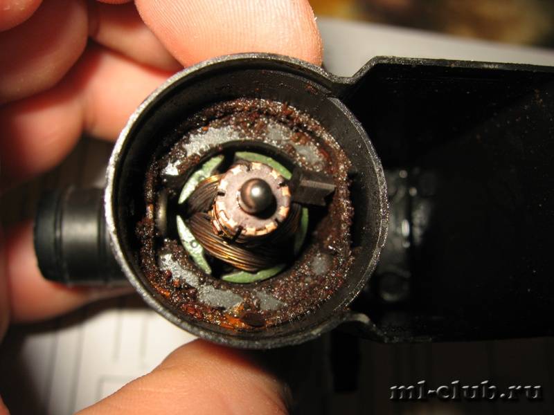

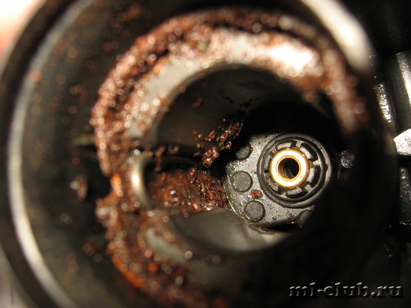

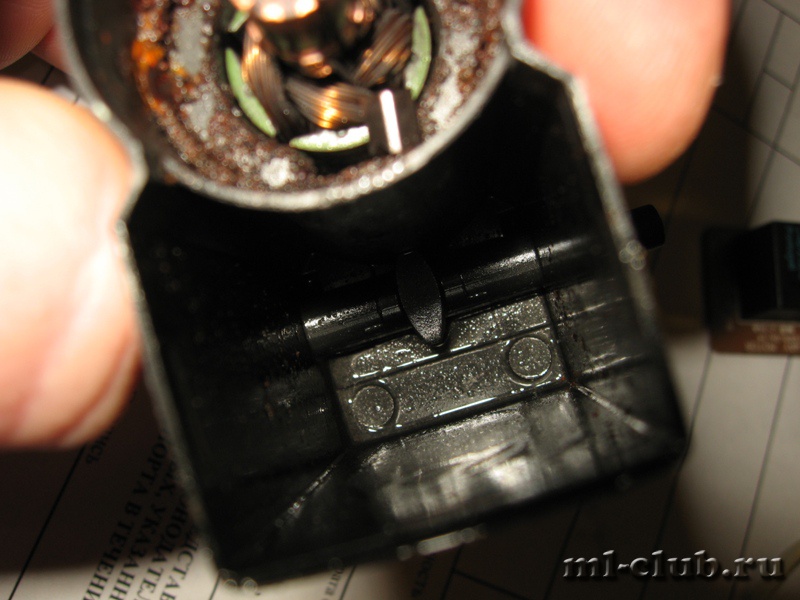

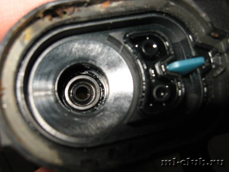

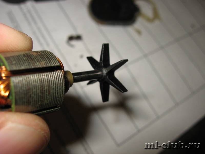

Я расковырял моторчик и как смог понять проблема была в резиновой прокладке, стоящей на стороне штока, там где крыльчатка. Через нее просачивалась жидкость и испоганила эл.магнит.
Ремонтировать смыла не было.

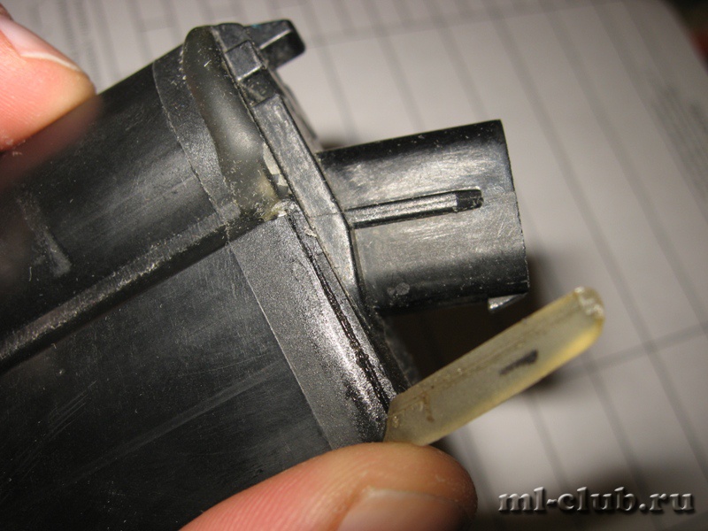

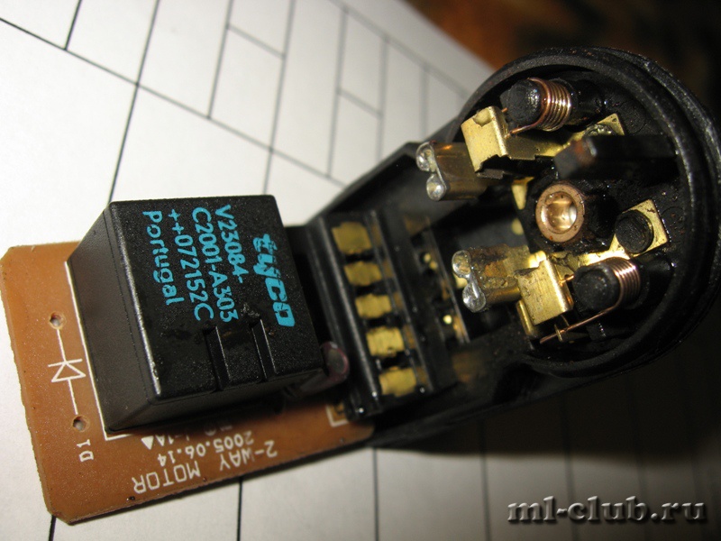

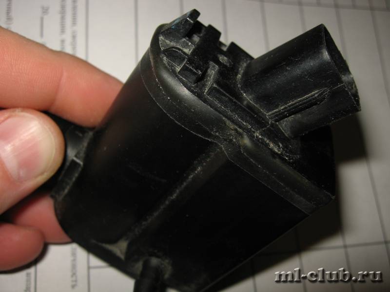

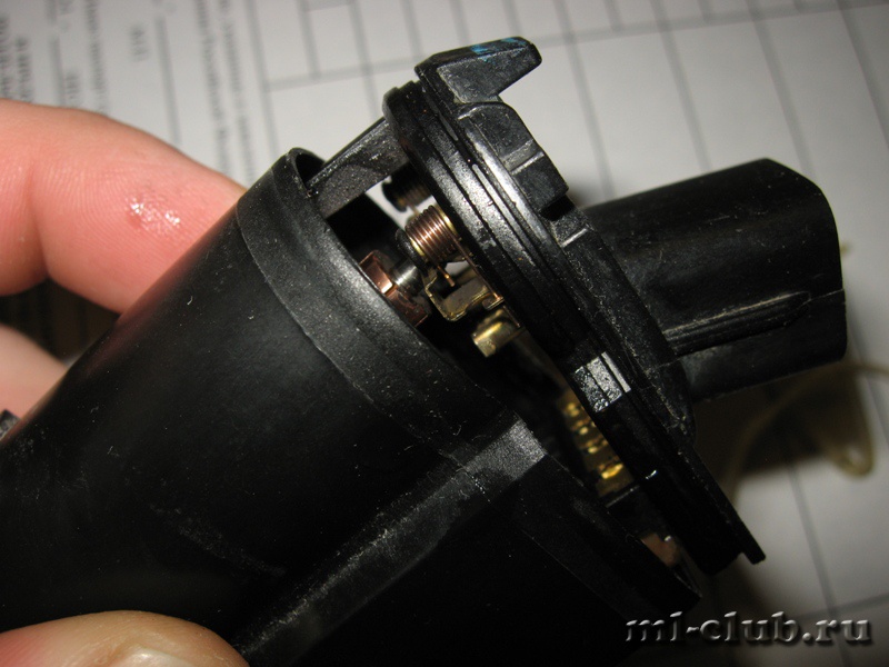

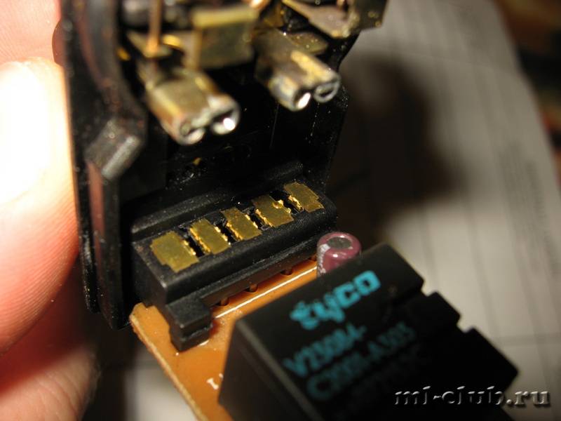

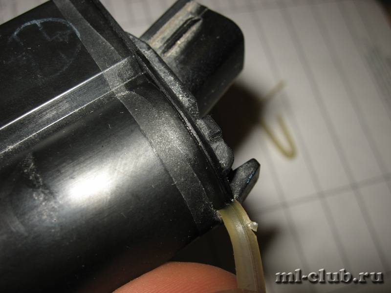

Разбирается очень просто: ножиком срезаем герметик по кругу, и вытаскиваем электрическую плату с установленном реле и щетками двигателя.
Фотки выложу все в кучу. На фотках видно, что обмотки моторчика в ржавчине.

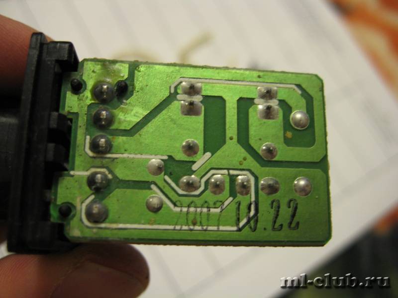

Значит если один моторчик... то должен быть и перекидной электроклапан...
как я понял, этим занимается реле. на плате стоит.

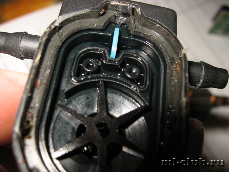

Если приглядишься, то на моторчике снизу видна крыльчатка и два канала с разделительной перегородкой (голубенькая такая).
