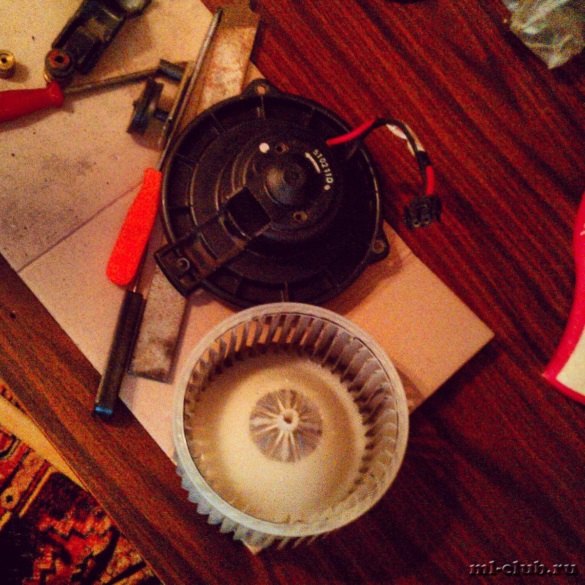

Крыльчатку можно выдавить. Лично я сделал это при помощи отвертки и молотка(естественно, удалив хомутик). Из латуниевой трубочки сделали прокладку в нижний подшипник и из гильзы от ПМ в верхний. В масленку добавили масла.  До этого гудело и тряслось всё. Теперь неделю в пути и всё отлично. Могу фото выложить.

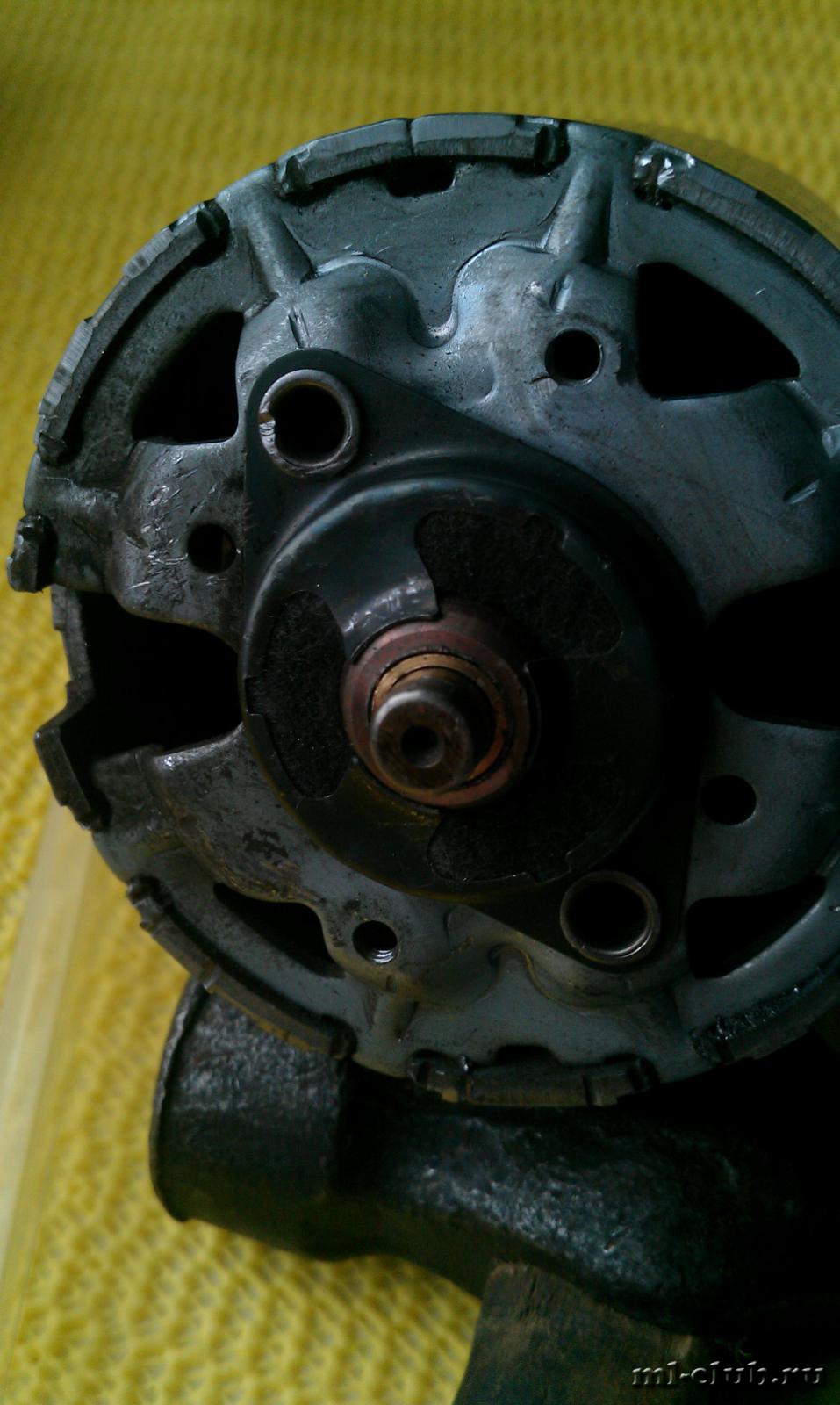

После снятия движка и первого осмотра понял, что оба подшипника развалились, а точнее настолько расточились, что шток болтался нереально. Движок впресован в пластиковый кожух, у которого есть съемная пластиночка, сняв которую, при помощи отвёртки можно аккуратно выдавить движок. Шток с этой стороны держится шайбой с зубчиками внутри. Снимаем шайбу отвёрточкой. Так мы получили доступ к нижнему подшипнику(тут использукм выточеную втулку латунную). Есть предположение, что подшипники бронзовые... С другой стороны у нас сама крыльчатка. Снимаем хомут. Ставим конструкцию так, чтобы движочек был навесу, а крыльчатка на чём-то твёрдом при этом. Несколько точных ударов молотком и отверткой по штоку и крыльчатка отделена. С этой стороны шток, естественно, длиннее(тут используем гильзу от ПМа).
Из латунной трубочки вытачиваем втулочку 9-10мм, внутренний диаметр которой 8.2(мне потребовалось сверло именно такого размера). Именно такой диаметр штока. Наружный диаметр втулки подгонять придётся напильником. Всё зависит от того, насколько разболтан подшипник(но складывается ощущение, что там в оригинале была какая-то вставка, на место которой и встаёт втулка). Подогнав, вдавливаем втулку внутрь подшипника. Фетровую(кажется) маслёнку наполняем маслом.
Из ПМской гильзы делаем втулочку, так же 9-10мм, но её надо сделать разрезной, чтобы была возможность легко её вставить в подшипник. Верхняя часть штока зажата шайбочкой, которую надо снять, чтобы получить доступ к подшипнику. Вставляем втулку из гильзы в верхний подшипник. Наполняем верхнюю маслёнку маслом и собираем в обратном порядке всю конструкцию.
Шток перестал дёргаться и все лишние звуки пропали.
