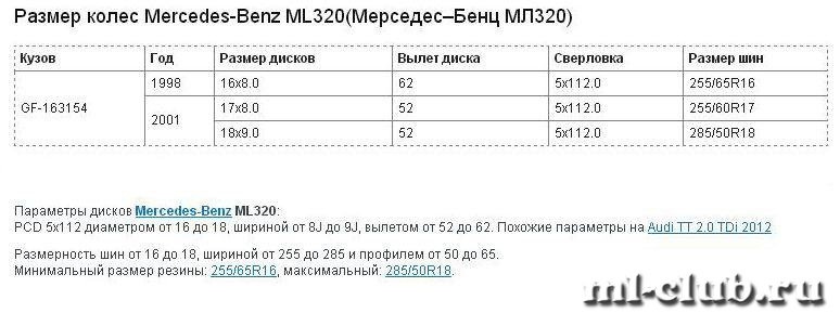

Вот думаю тебе это нужно
post-6226-0-31455400-1357886706_thumb.jp
