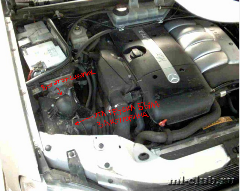

Когда открываешь капот с левой стороны стоит круглая (как шарик) штука, пластиковая и от нее идут тоненькие трубочки прозрачные которые соединяются с резиновыми трубочками. Так вот у меня одна резиновая трубочка была закупорена, внутрь вставлена какая то херня как будто специально кто то сделал. Может в сервисе закупорили, но зачем не пойму.
post-8577-0-74084100-1357910026_thumb.pn
Это и есть управление (вестгейт) заслонкой турбины. Соответственно не было наддува турбины.

Хорошо что у меня знакомый есть мастер с официального сервиса и старуха у него в пользовании, он продиагностировал, потом покатались с ним с подключенной старухой он посмотрел параметры надува и сразу же полез к этому датчику. Там один шланг вообще не был подсоединен а второй был заткнут.
Когда все исправил авто совсем по другому поехало.
