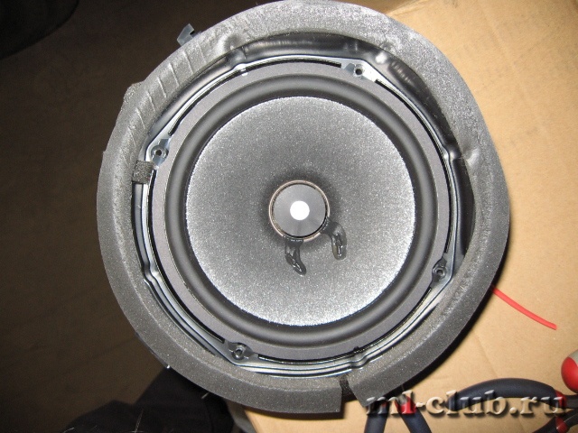

Мой комплект:
Голова Pioneer 4100 2Din, встала вместо штатной как родная.
Колонки перед - DLS UP6i
Колонки зад - DLS UP6i
Усилитель 4 канала - JL Audio HD600/4 (150вт 4ом на каждый канал, использую на 1/3 мощности, ибо уши заворачиваются).
Усилитель 2 канала - DLS MA23 (Подключен мостом 400вт на 4ом)
Саб - Alpine SBE-1243BP
Все НЧ динамики 16см, если все равно делать проставочные кольца назад, то какой смысл ставить мелкие тренашки, если место позволяет запихнуть 16.
На акустику срез низов настроен до 60гц (если давать ниже, то динамики немного бубнят, проверять даже на снятом динамике, который клал на коврик - бубнил на 20-50гц)
На саб срез высоких на усилке выставлен до 80гц (0-80гц), на магнитоле в основном режу до 50гц, либо если нужно погромче, то до 80гц - дальше уже усилок срежет. Слушать на сабе частоты выше 80гц нет смысла - для этого есть динамики в дверях.
Естесственно все заиграло правильно только после шумки всех дверей и багажника (двери в 3 слоя, багажник в 5 слоев), а так же всех возможных "нычек сверчков" в салоне. Пол с потомлком не трогал, там и заводская шумка вполне сносная.
