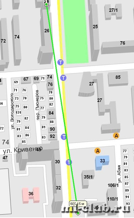

Приобрел Webasto Thermo Top Evo 5 полный комплект для установки с таймером, но теперь встал вопрос, чем воспользоваться для дистанционного запуска? В обычных случаях, т.е. в будние дни меня полностью устроит наличие таймера, а вот в выходные нужен будет дистанционный запуск. Учитывая что стоянка находится на расстоянии 600 метров от дом по прямой, будет ли на таком расстоянии брать телестарт или лучше не заморачиваться и сразу брать gsm модуль? Просто о модуле столько разных мнений. И главный вопрос будет ли модуль работать параллельно с родным таймером? Может кто-нибудь подскажет альтернативные средства для гарантированного дистанционного запуска на такое расстояние?

webasto обещает, что пульт Т100 будет работать на растояниях около 1000м.  у вас, собственно, "прямая" видимость и проблем быть не должно.

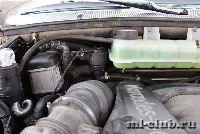

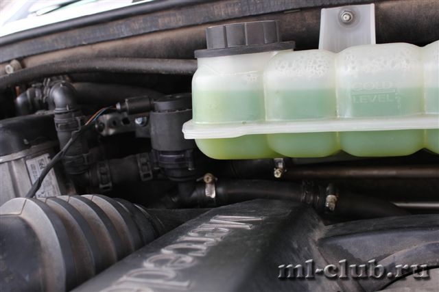

Технические детали:
— кронштейн на крыле под аккумулятором.
— врезка в систему охлаждения после печки возле штатной эл.помпы. Приоритет нагреву двигателя, а не салона
(у ML55 врезка в контур выполнена с другой стороны двигателя со стороны бочка омывателя. в месте выхода из двигателя и до входа в печку, т.е. приоритет салону).
на Фото — вид со снятыми правым передним колесом, локером.

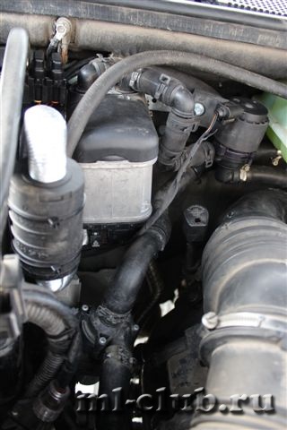

Вот и все, желание побыстрее воспользоваться игрушкой по имени Вебасто, вынудило меня обратиться в установочный центр, и поставить подогреватель за дорого... Так как выяснить номер родного топливозаборника так и не удалось, токарем был выточен самодельный, который установили в родное посадочное место. Вебасто была установлена по следующей схеме движения антифриза: двигатель ---- помпа вебасты ---- вебасто ---- печка ---- родная вспомогательная помпа ---- двигатель. Печку подключать не стали.
Такой вариант монтажа на мл раньше не встречал, поэтому выложу фото:
post-5067-0-14134400-1389459693_thumb.jp
Удивило размещение помпы, по-моему вверх ногами, вам не кажется и принципиально ли это?
post-5067-0-95304000-1389459749_thumb.jp
Родную помпу не трогали
post-5067-0-95224000-1389459856_thumb.jp
Все подключения на виду и вполне доступны
post-5067-0-69659400-1389459943_thumb.jp
Так проложили топливную линию, не знаю насколько это правильно, но аргументировали, что эту родную топливную трубку можно прокладывать хоть в сантиметре от глушителя...

Я ставил модель термо топ эво 5. Подстаканник закрывается без проблем, летом езжу с закрытым, зимой с открытым. Родная вспомогательная помпа качает в сторону основного радиатора, но никак не в сторону солона, ну это так, чисто визуально. Топливо для вебасты берется из бака, через штуцер и трубку выточенную токарем. Только один раз обнаружил, что бежит бензин, когда полный бак набираешь, оказалось, что разъело прокладку на штуцере, поставили колечко от форсунки, больше проблем не было. Для управления с телефона, поставил StarLine M20.
