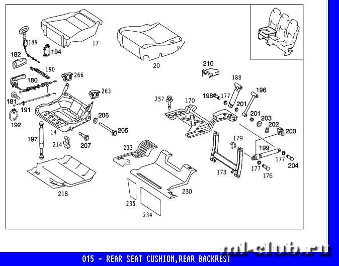

У меня штатный третий ряд и я как раз по инструкции, когда экспериментировал с третьим рядом сидений (поставил их в багажник и поездил два месяца, в том числе и людей на третьем ряду возил) в 2009 году, так и откидывал правое сидение второго ряда, чтобы людей на третий ряд посадить. Только вот давно это было и видимо подзабыл, но слава богу с помощью форумчан разобрались, теперь спокойно уберу этот "кастет" (ручка, которая отломилась на кастет похожа) в ящик с инструментом и буду спокойно по ночам спать.
На схемке видно под номером №189 (A1639200864) эта ручка переворачивания правого сидения для того, чтобы люди могли пройти на третий ряд сидений. Вывод, Марку плюсанул, с Бибияна стакан, как сам обещал.

  В 12.03.2013 в 17:15, Шарапов сказал:
Сегодня обнаружил, а вернее дочка показала под задним правым сидением валялась ручка , на фото видно где она должна быть, только не понял для чего она, т.к. спинка складывается, само кресло двигается вперед и утапливается вниз, соответственно всё обратно поднимается и раскладывается ?

Новую надо заказывать, я не заказывал, т.к. продал третий ряд сидений.
Нужна, для того, чтобы (сначала сложить спинку сидения второго ряда), затем тянешь на себя (в сторону лобового стекла) и кресло на "попа" становится и люди проходят на третий ряд сидений.
