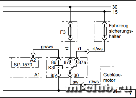

вот на белый провод этого разъема через развязку на реле (не уверен что вебаста выдержит такую нагрузку) и прикладываю схему разгрузки из мануала по вебасте для Ашки 168 (на 163 нету мануала).
post-7216-0-03553900-1357380662_thumb.pn post-7216-0-02214300-1357380654_thumb.pn
большое спасибо!!!!!! Просто огромное спасибо! пойду делать
