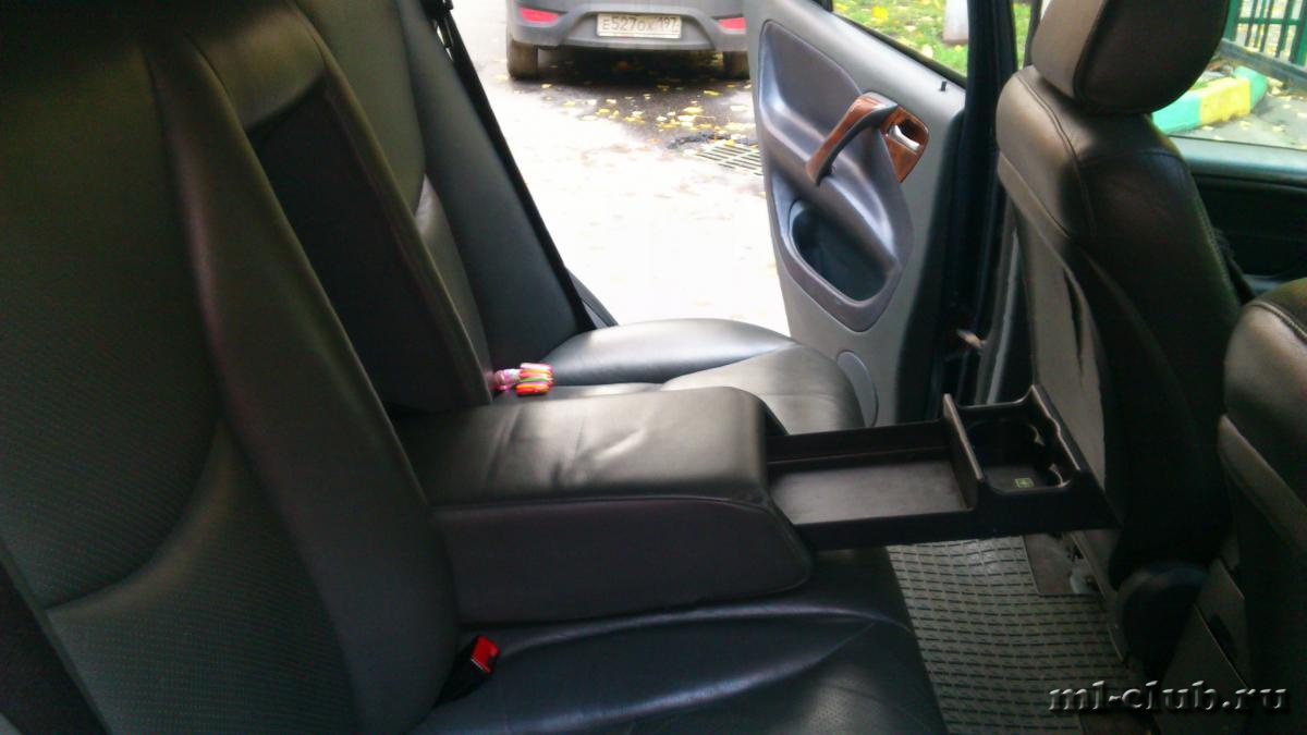

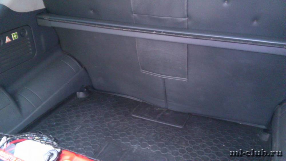

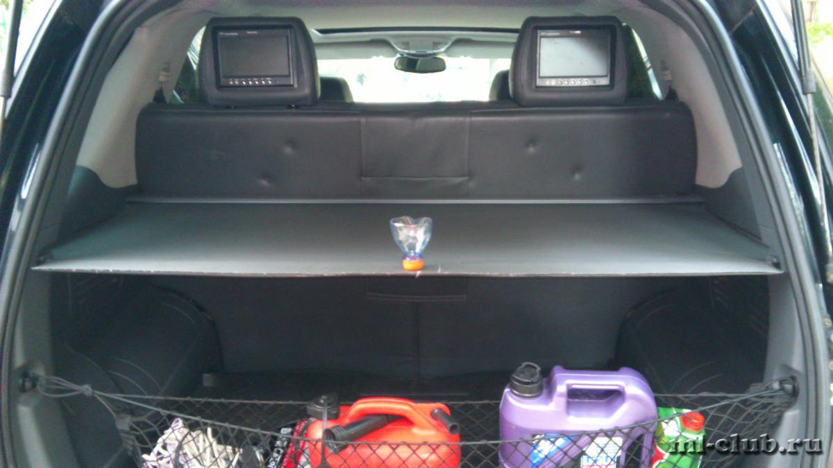

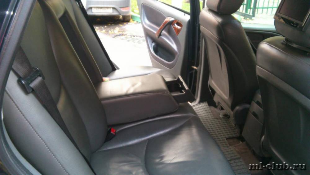

По просьбам телезрителей, вот как это было:
Диван от 211-го, под ним жёстко сваренная рама, декоративные крышки (нижняя и задняя) обтянуты кожей, под диваном - ДВД, ремни действующие.
Минусы - не складываются.
Плюсы - диван отодвинут назад и вверх;
- реальный ДИВАН, а не обтянутая кожей табуретка))))));
- на нём реально можно лечь и поспать;
- подогрев дивана;
- хочешь-нехочешь, отпадает желание и возможность возить грабли, но если очень хочется - за подлокотником - дырка;
- шторка работает (она всё-таки нужна);
- все!!!!!!! (200%), кто пробовал и садился, хвалили и восхищались удобством и качеством!!!
Потрогать руками можно связавщись с "Опе4ато4ками", теперь это их диван...)))))))))))))))))))))))))

а зачем в задних подголовниках мониторы?
Чтобы КРУУУУУУУУТО было!!!!
Достались на халяву, легко поставились.................
На природе хорошо.......
Ну и вообще....))))))))))))))))
