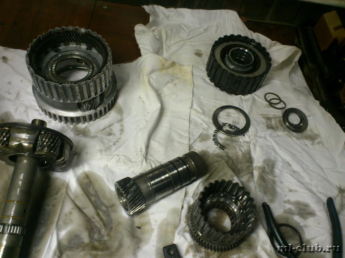

Доброго времени суток!!! Прошу помощи. Купил мл 320 w163 счастливо ездил целых 3 дня. Потом (как многие пишут встал в аварию) сначала 4 передача потом 1 и все скорость 40 км/ч оборотов 3-4 тыс. В Санкт-Петербурге поехал на дилера авангард. Диагностика выявила 147 ошибку. ( эпизодически не достоверная передача или эпизодически КП буксует). Сказали необходимо поменять плату. Поменяли плату, масло, фильтр. Выехал и радовался ездой целых 15 мин. На очередной ямке толчке как при переключении передачи в сломанной коробке, загорелся чек затем 4-ая передача и опять 1-ая и аварийный режим. Вернулся обратно, сделали повторно диагностику и сказали что надо разбираться коробку. ( отдал за все 28000) за переборку коробки озвучили цену в 80-90 тыс. Как то не готов отдать такую сумму. Может кто подскажет что это может быть?? Может малой кровью обойдется??
Спасибо заранее очень жду совета!!
  В 04.01.2013 в 17:50, Domik сказал:

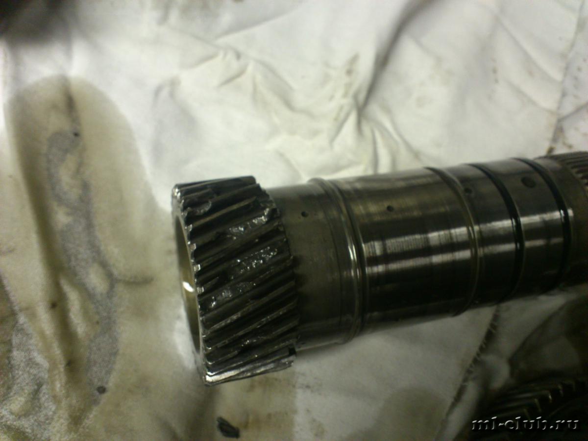

Я при этой ошибке брату коробку капиталил.Скорее всего в износе межвальной втулка.....
Суть проблемы в следующем:в сопряжении первичного и вторичного валов для скольжения была применена втулка (подшипник скольжения), которая по мере износа приводила к большому зазору в сочленении и как следствие-к "провисанию" валов . Они начинают скакать и это приводит к :
- происходит изменение зазора между индукторами валов и датчиками Холла n2 и n3, расположенными на флекс-плате гидроблока. Само собой при изменении зазора меняется и чувствительность датчиков , которые начинали считывать неприемлемые скорости вращения валов и блок , записывая в память неисправность 147 "Передаточное отношение АКПП неприемлемо или коробка пробуксовывает" , ставил коробку в аварийный режим.
- происходит утечка давления масла через фторопластовые уплотнения , установленные в канавках вторичного вала (отмечены желтыми стелками на нижнем фото слева . Сейчас хоть уплотнения пошли из нового материала ( субъективно отличаются от старых , серо-белого цвета , серо-желтым цветом ) , а раньше вышеописанный дефект усугублялся еще и просто сильно изношенными уплотнениями . По итогу рабочее давление (которое и так около 2 бар ) , резко падает и как следствие сжатие пакета дисков уменьшается . Раз диски не сжаты - они начинают буксовать , т.е. сгорать . Сперва сгорает пакет сцепления К3 , потом К2 . Понятно , что пробуксовка тут же отражается появлением ошибки 147 или 110 в блоке управления EGS . На нижних фото -крайняя стадия износа вала ( задиры на поверхности вала , вставка на левом фото) .
Проблема была решена заменой валов на другие с подшипником качения в сочленении . Факультативно отличить коробку нового образца от старой можно отличить по диаметру сливной пробки поддона - на новых пробка стоит диаметром 13мм , на старых - 10 мм (небольшая ремарка- все-таки были в 1999году "большие" коробки с пробками 10 мм).
Геометрия деталей такова , что возможно расточить посадочное в первичном валу и шлифануть шейку вторичного вала так , чтобы переделать старые валы под установку подшипника . Но на токарном станке обеспечить идеальную посадку сложно , особенно когда речь заходит об отверстии в первичном валу:поверхность цементированная , резец "уплывает" и часто отверстие получается конусным . О надежности и гарантии в такой ситуации говорить трудно . Но , "хозяин-барин" !
