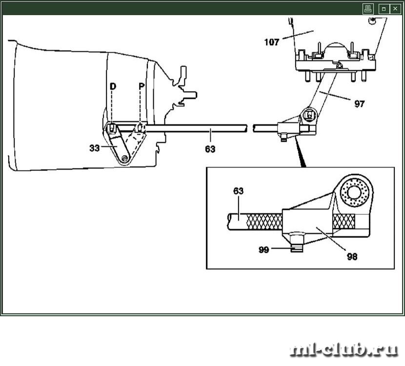

В начале этого года я купил машину этого же года, только 320 с таким же дефектом. Насколько я понял, у меня проблему внесли устанавливая замок на АКПП одному из предыдущих владельцев, а до меня пользоваться этой возможностью никому не доводилось. По первости я собирался перебирать механизм селектора, но потом решил попробовать отрегулировать в месте крепления тяги от коробки и рычага от селектора, где винт 99 на рисунке ниже. В моем случае это помогло, рычаг начал переключаться, хотя не так мягко, как бы хотелось. Работу нужно делать вдвоем: один держит ручку переключения, второй из-под машины регулирует. Режимы 4-3-2-1 полезные, стараюсь пользоваться ими в пробках, жалею коробку.

Не очень понял, что вы хотели этим сказать. Я написал про свой случай, потому что у меня была проблема с переключениями с D на 4 и обратно и она решилась именно регулировкой тяги. Режимы действительно переключаются электронно, тут с этим никто не спорит. Ну а жаление коробки заключается в том, чтобы двигаясь в пробке не разрешать ей переключаться например с 1 на 2 как раз в тот момент, когда уже пора нажать тормоз.
Я имел ввиду трудности переключения из D в 4. При переходе в 4 с D в кулисе внутренним штоком блокируется движение тяги АКПП и переключение 4-3-2-1 идет путем перещелкивания контактов в блоке селектора..Вот этот шток и закисает и не дает перейти с Драйва в 4..
