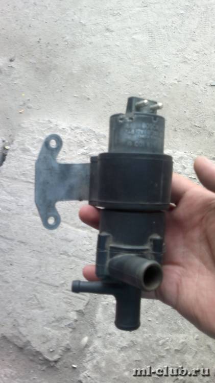

Если найдешь такой насос.... вообще прелесть будет с подогревом!
post-5118-0-50065100-1355748932_thumb.jp
  В 17.12.2012 в 12:55, БИБИЯН сказал:
если память мне не изменяет - это БТРовский насос, потом на ГАЗели стали ставить на печь в салоне
  В 17.12.2012 в 13:33, Дмитрий-Бор сказал:
Это БОШ от 140 го
а в чем прелесть? у меня стоит насос от фароомывателя на омыватель.
  В 17.12.2012 в 16:03, kovax сказал:
Это Циркулярный насос с системой отвода на подогрев баков омывателей!

  В 17.12.2012 в 13:58, БИБИЯН сказал:
Это БОШ от 140 го
не удивительно, но практически 1 в 1
