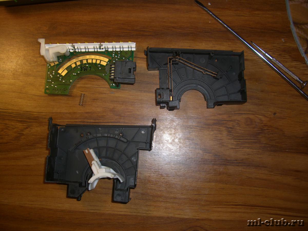

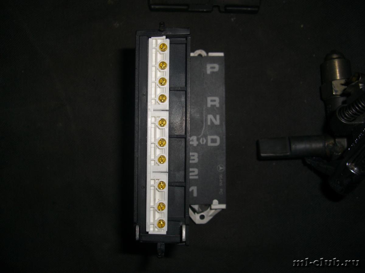

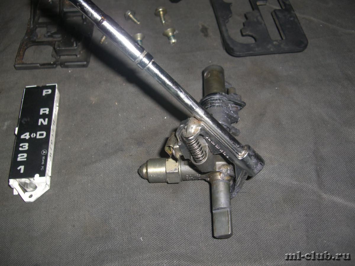

Кулиса селектора? или кулиса коробки? Коробку разбирали?
post-5118-0-03419400-1355676285_thumb.jp
post-5118-0-37401300-1355676301_thumb.jp
post-5118-0-73287700-1355676316_thumb.jp
post-5118-0-87128700-1355676329_thumb.jp
post-5118-0-22551500-1355676345_thumb.jp
Что у тебя сломалось? исходя из посыла... дорестайл!...?

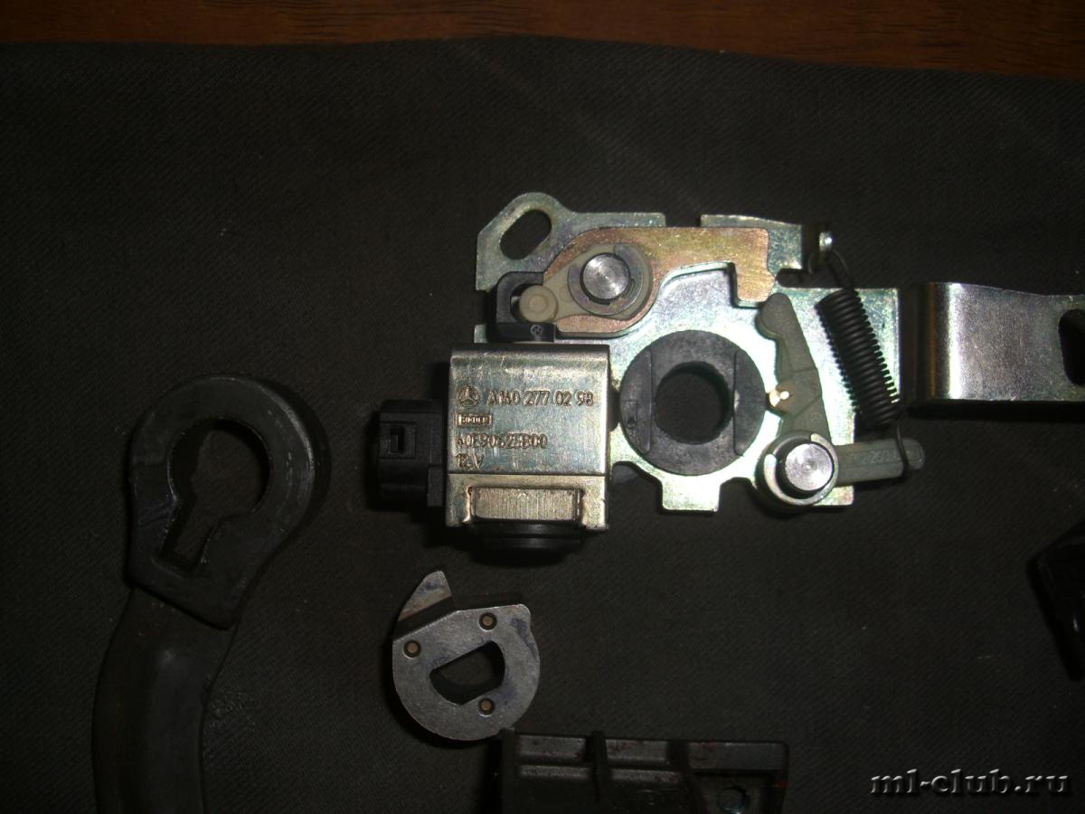

Вот кулиса АКПП... Если дело в ней... и ее исполнительном механизме... то это перебор коробки!
post-5118-0-52243800-1355680080_thumb.jp

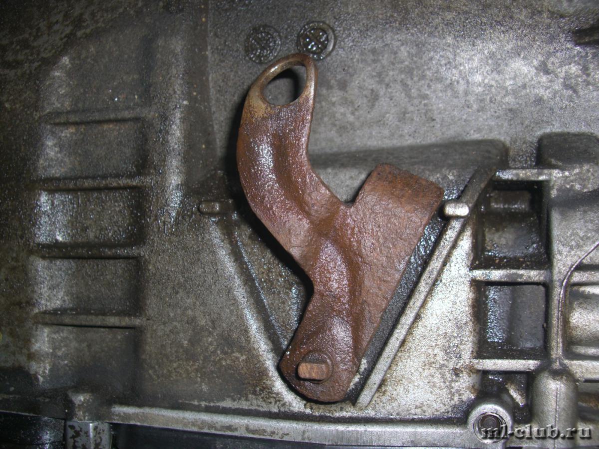

Правильное замечание! Поэтому я даже фотки выложил! А на крайней фотке.... так такая же проблема! Изгиб кулисы! (присмотритесь внимательно!) Фотки и номера втулок... уже завтра!
