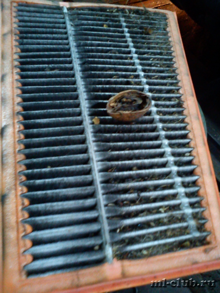

делал на днях свое первое ТО и мне такой же "привет" из Германии...
поюзал форумы:
1) из теплообменника — болезнь 642го мотора, каждые 100тыс надо менять уплотнительные кольца: снимать коллектора и турбину…
2) из-за забитых воздушных фильтров (не менялись почти 1,5 года и 25.000км по серв.книжке дилера, хоть и в чистой Германии, но все же это очень долго + МЛ у меня с оффроадом, т.е. люди попылить любили...)
вообщем ТО сделал, масло вытер, покатаюсь-посмотрю, может малой кровью отделаюсь...

разобрался...
всего-то поменял воздушные. все промыл-прочистил-затянул.
как открыл: все сразу стало ясно... + хомут перед турбиной был не затянут совершенно :wacko:
и расход сразу упал с 15 до 13 (город-пробки в -18)
грусно все это: всегда думал, что авто от дилера из Гермашки - гарант 100% качества...
