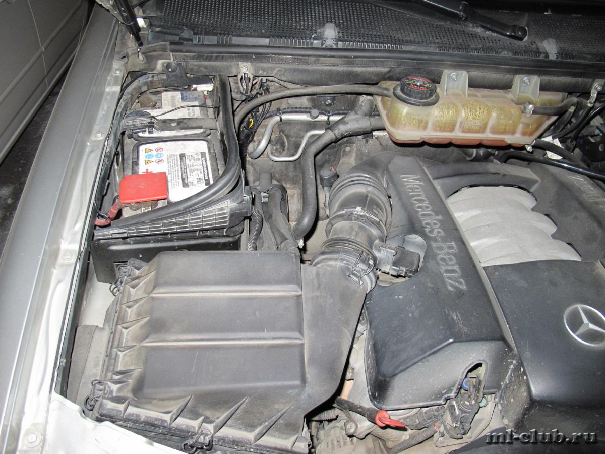

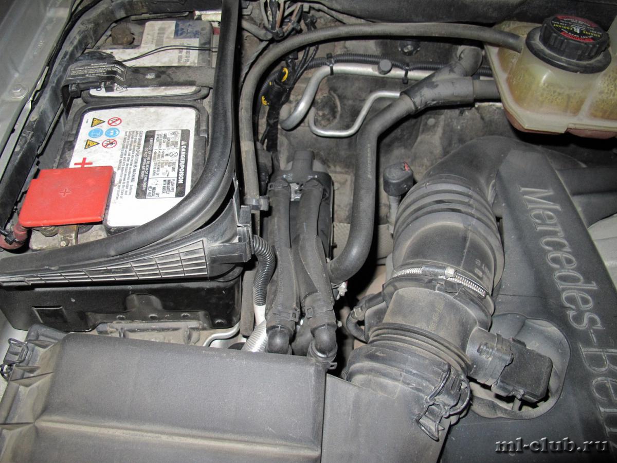

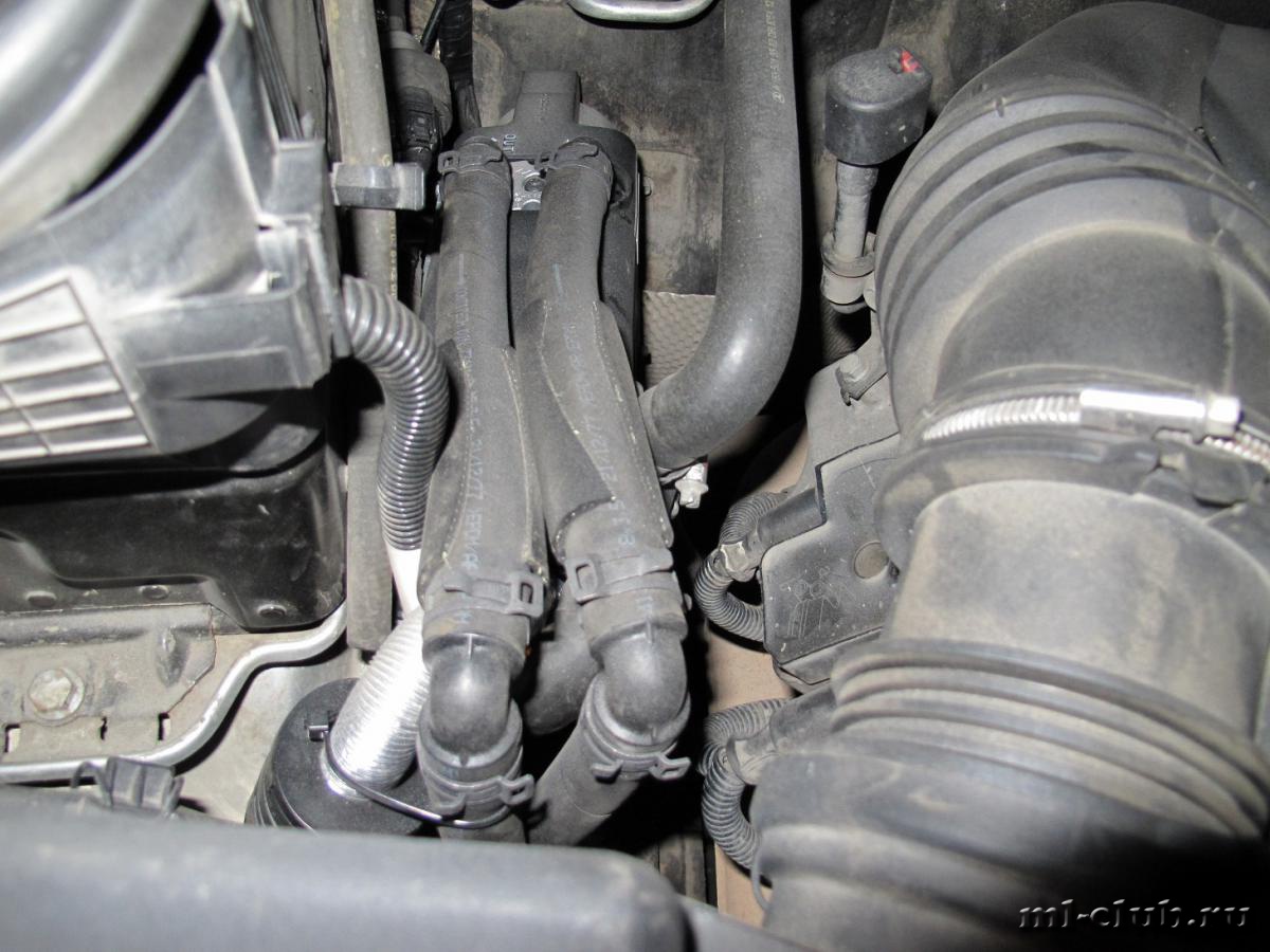

извеняюсь за задержку с фото, жена родила дочь 23.12.2012
сейчас выйду во двор сфотаю webasto где установили.
8-983-517-93-30
Вот фотки
post-9152-0-17746300-1356519547_thumb.jp
post-9152-0-11728200-1356519553_thumb.jp
post-9152-0-01872300-1356519561_thumb.jp
8-983-517-93-30
А помпа рециркуляции осталась на месте ?
У меня это место занято, мозгами ГБО и редуктором ГБО.
