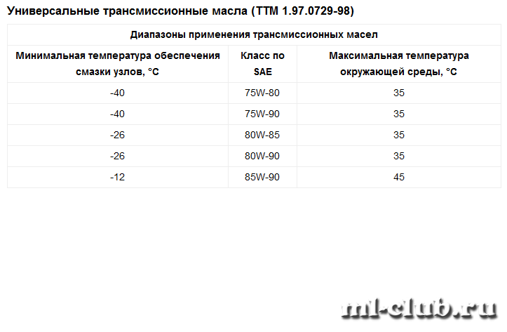

Нашел таблицу по маслу.
Вот я и думаю у нас бывает -35 а дней с -20 тоже очень много. И как ездить на 85W90?
Если кто специалист в этой теме объясните почему нельзя лить 75W90 ? Ведь климат то разный бывает.
Если исходить строго из этой таблицы, то как раз на масле 85/90 ездить и нельзя при означенных условиях.
да таблицы немного отличаются возьмем за исправную вашу. Но вудь у нас должно быть 85W90 по мануалу.
А по факту подходит 75W-80, 75W-85, 75W-90.
И как быть?

поменял себе сегодня на 75w90, слив кашу из 85w90.
бренд не помню не заморачивался. Все равно грубо нарушил нормы.
тоже поменял на 75в90, еле слил то что было в редукторах. Масса похожая на хороший мед ))
У меня в редукторах Fuchs Titan Sintopoid 75w85, при -15 накат такой же как и летом )
