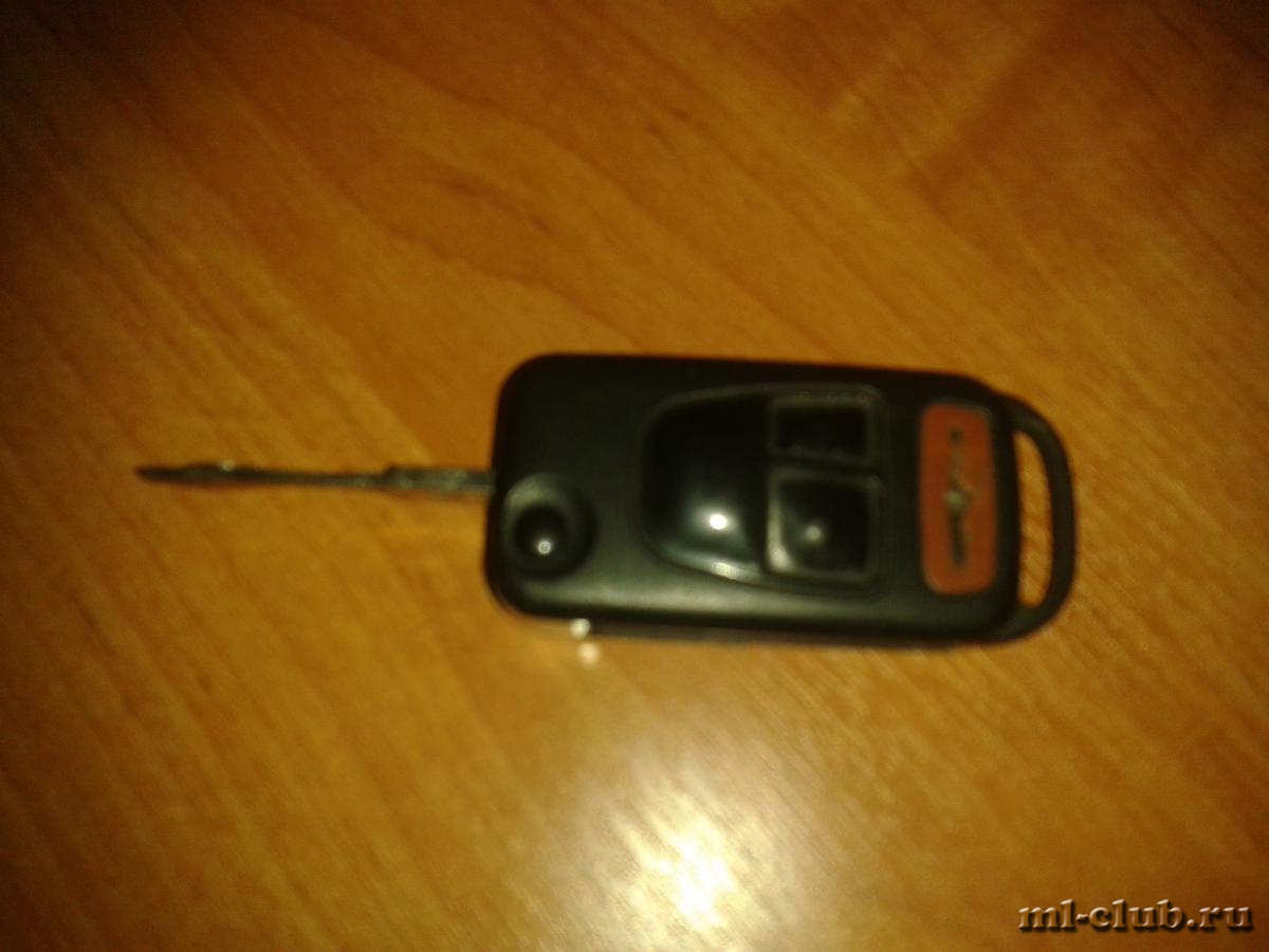

 Про автозапуск не ведаю,машина у меня 3,5 года,пользуюсь штатной.Хотя слева от руля есть светодиодный глазок(х.з. может раньше была какая левая в придачу)Да и по поводу транспондера в ключе если можно по подробней(у меня  два ключа)

Есть конкретная ошибка B1703-Блок AAM Transponder:fault during writing  -- это значит иммобилайзер на авто не может прочесть трансподер (у меня транспондер это  маленькая чёрная семечка которая вставлена в ключе-лезвии).  Иммобилайзер - обездвиживатель авто - пока трансподер не передаст ему нужный шифр - не заведёшь ни как. А ключи какие , лезвия ? Подробнеее о трансподерах и видах ключей в инете много написано.
post-2635-0-10085800-1360056664_thumb.jpНо ведь заводится да и стартер крутит

  если установлен автозапуск - то гдето сныкан возле замка трансподер  --- а тут ещё ты со вторым трансподером в ключе  ---- возможно отсюда у иммобилайзера регулярные глюки  --- Я не знаю что у тебя за ключ - вижу что лезвие - но что там за трансподер не в курсе. Попробуй завести машину чисто лезвием без электрических кишков в ключе  -- если заведётся  -- знач трансподер встроен в авто и дальше выводы и решение проблемы
при таком раскладе просто оба ключа слетят и все - старт еррор на приборке.
