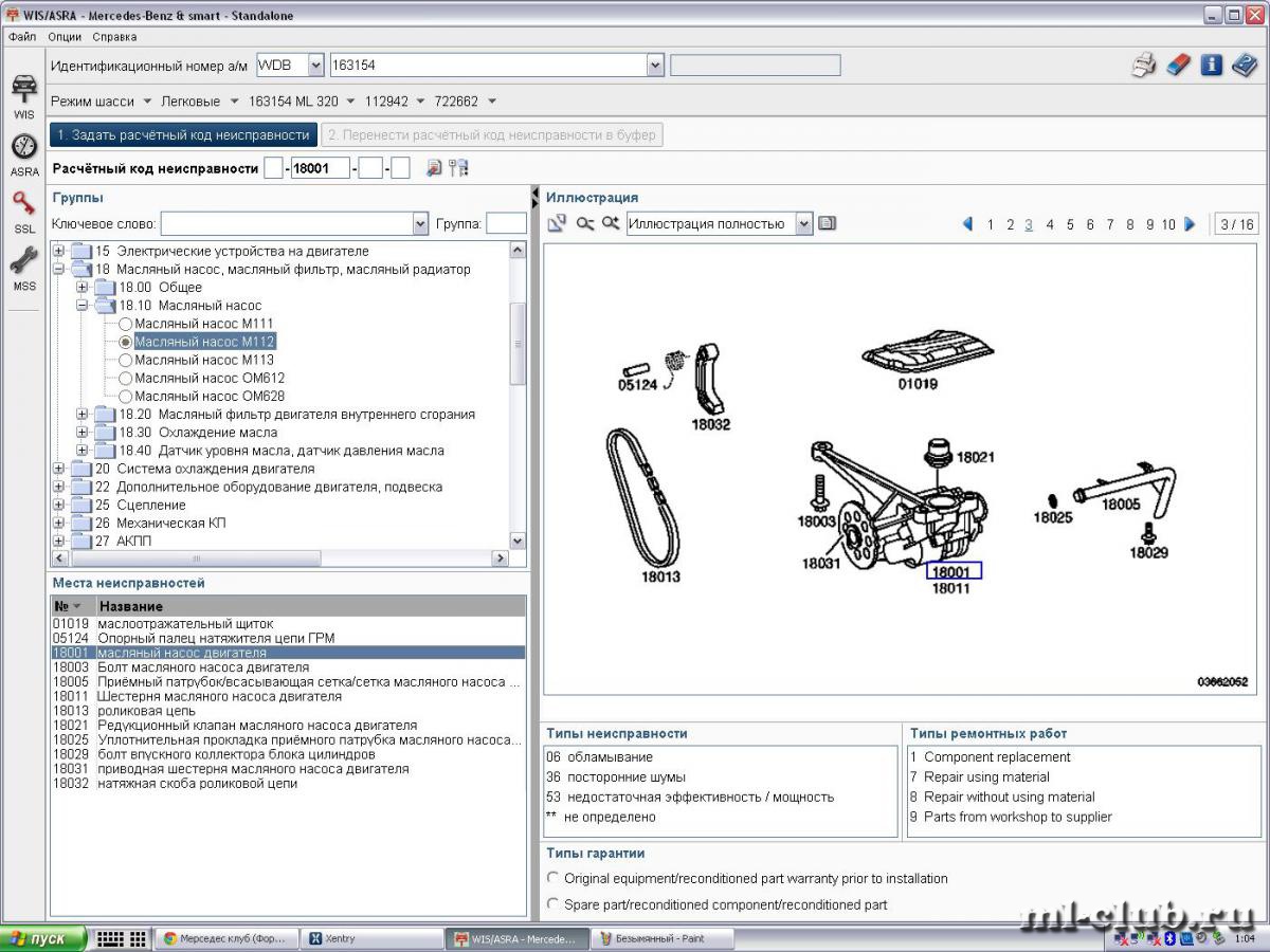

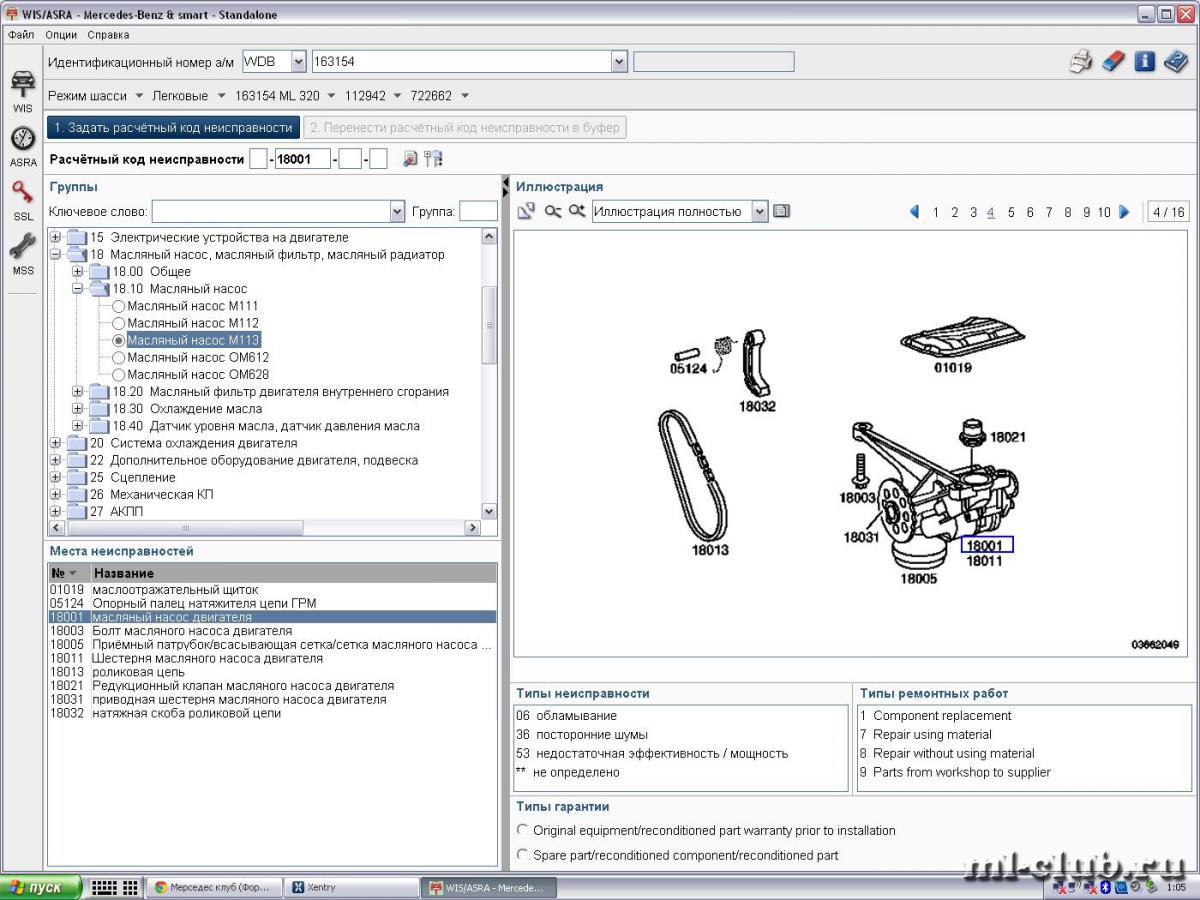

В карточке регистрации ТС теперь номер двигателя не пишут, а жаль.... заказал себе масляный насос (движок 112942...) ждал 40 дней пришло наконец счастье! но распаковав коробку обнаружил вот такое устройство: рис. М113..... подойдёт ли этот насос если по WIS есть вариант на М112 (см рис. М112) :ges_hmm:
post-4092-0-20384600-1354822674_thumb.jp
post-4092-0-14566200-1354822691_thumb.jp
поменяли.... всё ок, насос был действительно от 113 двигателя на 112 движок встал как родной, отличается только маслоприёмником,
