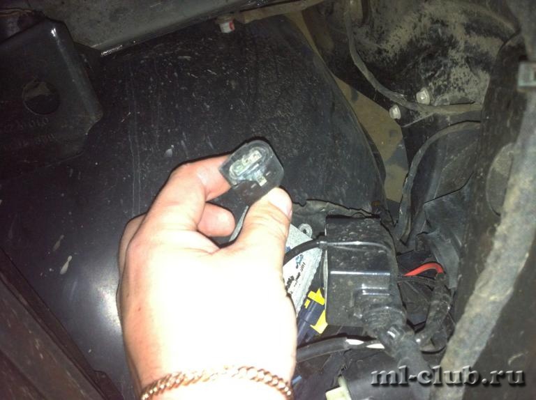

Машину купил недавно, кнопки нет, в бампере заглушки есть они даже открываются, а там пусто!! форсунок нет.
И еще с двух сторон под капотом в районе фары болтаются две фишки, в каждой 3 мамы (на фото), кто знает откуда они?

....И еще с двух сторон под капотом в районе фары болтаются две фишки, в каждой 3 мамы (на фото), кто знает откуда они?
Рискну предположить, что может они с форсунок и шли ? Может по какой то причине они у Вас сняты ? Поэтому то там и пусто....
