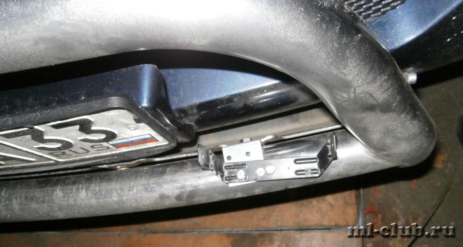

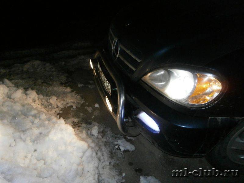

поставил я их...
post-7216-0-67776200-1356171942_thumb.jp post-7216-0-53102700-1356172318_thumb.jp
подключил вместо оригинальных
кронштейны закрепил с помощью 2х уголков строительных за болты крепления защиты картера к дуге.
сначала накосячил - жестко приклепал, а потом сориентировал (на фотке не видно, но суть понятна - типа оптическая ось) и закрепил.
post-7216-0-40879700-1356173980_thumb.jp post-7216-0-05285400-1356173985_thumb.jp post-7216-0-93776500-1356173990_thumb.jp post-7216-0-57188700-1356173998_thumb.jp post-7216-0-78007200-1356174003_thumb.jp

включен ближний и ДХО днем.
post-7216-0-81564400-1374249841_thumb.jp
