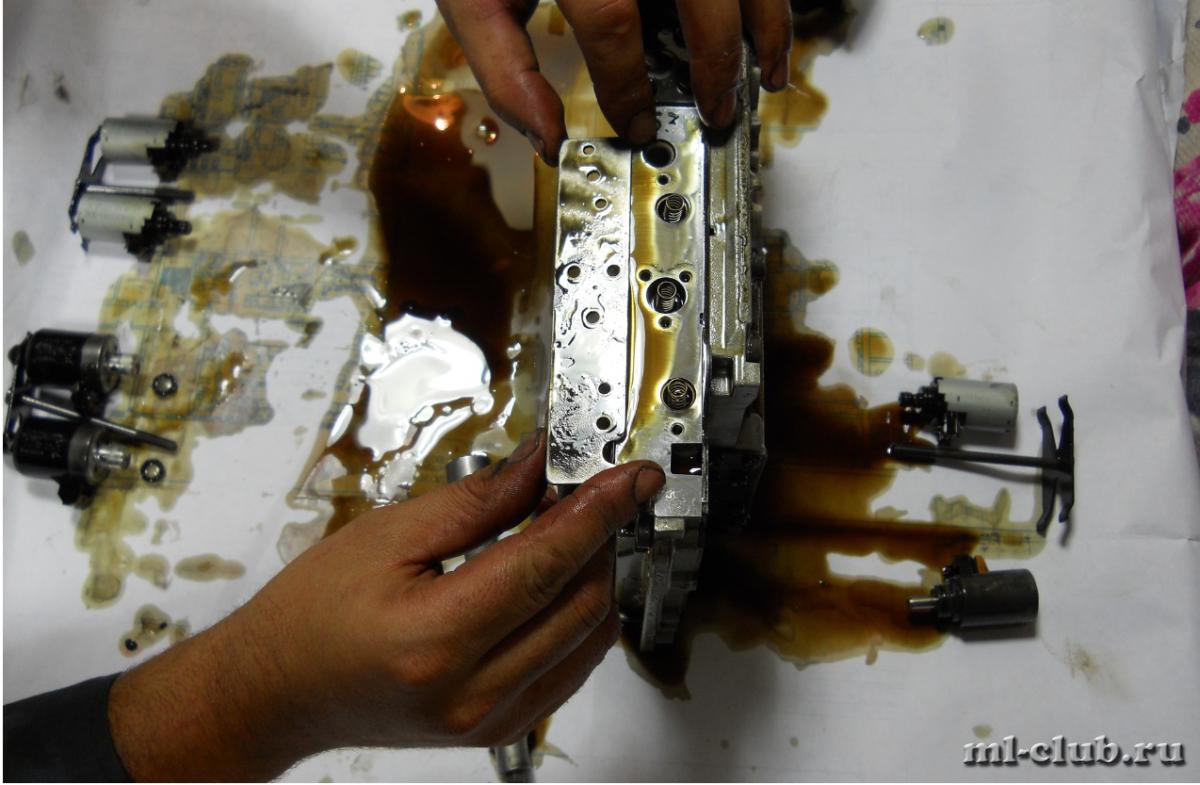

  В 06.12.2012 в 09:44, mainer_59 сказал:
Пронормировал, начну в Пт вечером и в Вс думаю к вечеру закончу.
Пару месяцев назад я тоже мыл гидроплату с заменой электроплаты (датчик оборотов не работал).
Снять, помыть, поставить заняло около 6 часов. Делал на яме в гараже.

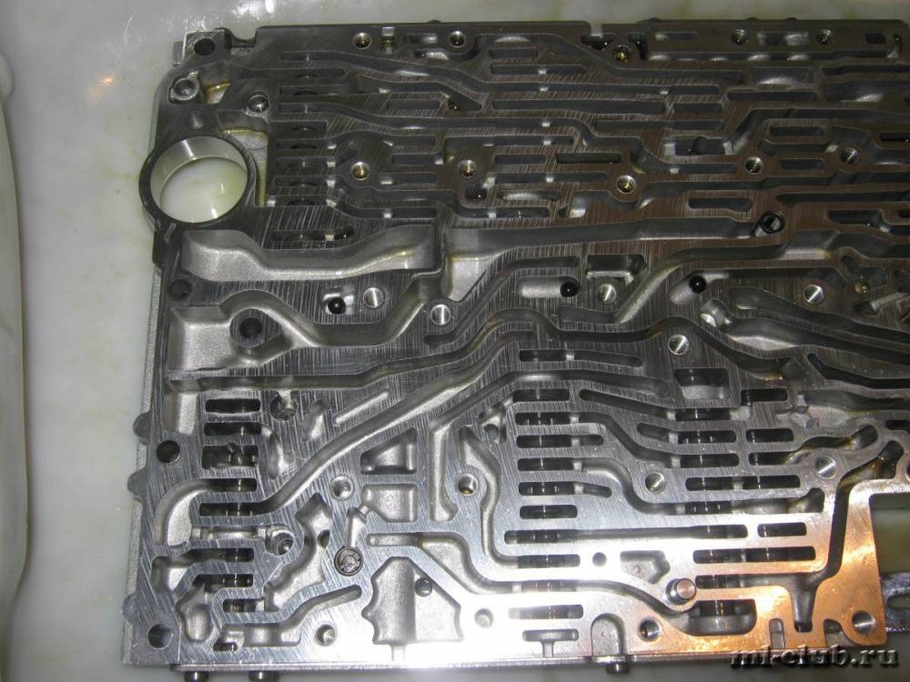

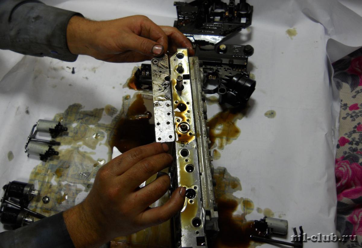

Подготовтесь к тому что при откручивании гидроблока выльется еще около 1 литра масла (мне так показалось). Мне спешно пришлось искать разные тряпки чтоб не загадить все вокруг.
Когда будете половинить гидроплату делайте это осторожно, внутри много всяких шариков. На счет фотоаппарата выше верно сказали. По возможности лучше ВСЁ фотографировать.
Вот на всякий случай фотки располовиненой гидроплаты.

  В 06.12.2012 в 10:57, Sik сказал:
не так уж и много!
Всего 8 металлических шариков 4 пластиковых шарика, 2 маленьких фильтрика и 1 маленький плунжер! Это то что может вылетить лучше половинить в большой емкости чтобы все не разлетелось по гаражу! еще может проебаться 2 фильтра с соленоидов(2 больших баченка)

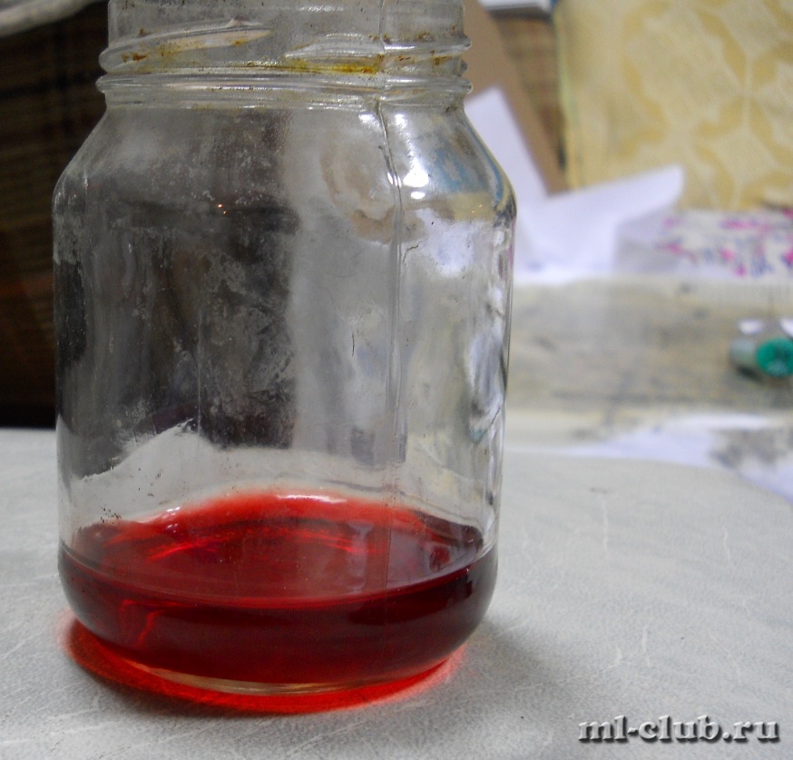

Слил масло
post-6687-0-67350000-1355119924_thumb.jp
Это цвет нового ( был в шоке так как масло меняли 10 000 км назад (ПИНДЕЦ)

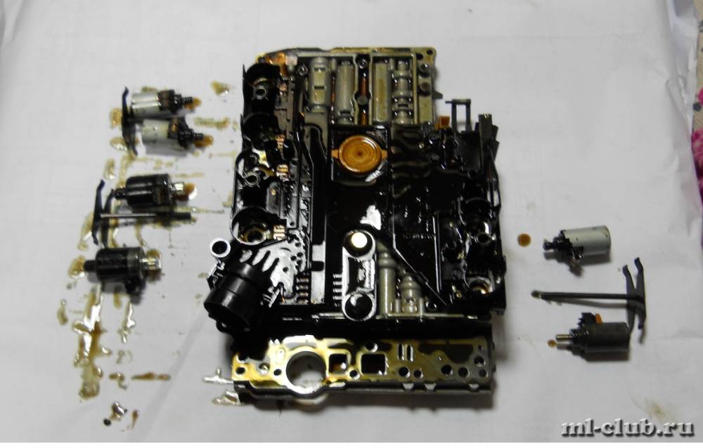

Ну краткий ход работы:
снимаем плату
post-6687-0-43235600-1355120061_thumb.jp
Снимаем соленоиды
post-6687-0-89393300-1355120079_thumb.jp

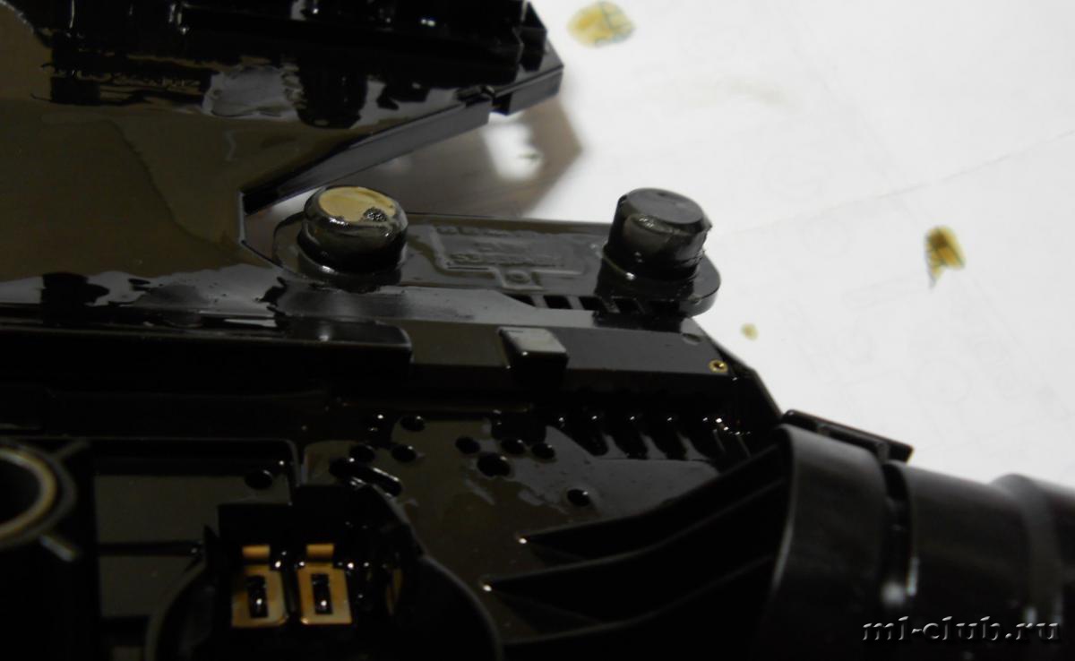

Снимаем электроплату
post-6687-0-58563100-1355120089_thumb.jp
И видим что на датчиках есть немного стружки, хотя ее в потдоне не было (может поэтому еще СТАРУХА показывала пробуксовку КП.
post-6687-0-58517400-1355120100_thumb.jp

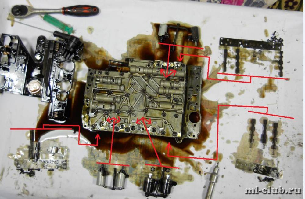

Начинаем разбирать
post-6687-0-97569300-1355120109_thumb.jp
post-6687-0-04162600-1355120120_thumb.jp
post-6687-0-78644400-1355120135_thumb.jp
Ну в кратце вот так
post-6687-0-05101900-1355120278_thumb.jp
Ну скажу так работа не совсем муторная, за 2 дня езы коробка ни разу пока не встала в аварийку, посмотрим, что будет дальше.

У меня после процедуры, причем более сокращенной (я не разбирал сам гидроблок и не снимал с него электроплату) - промыл то, что было доступно. Аварийка вернулась один раз через неделю и, кажется, через месяца три (а может этого и не было :) ). Далее все ок. Только у меня ошибки были не по пробуксовкам, а по датчику вращения первичного вала.
То, что масло так потемнело - либо плохо промыл при замене, либо что-то его поджигает, а значит пробуксовочки видимо присутствуют (-вали),
Пробуксовки могли быть из-за некорректной работы гидроблока. Следи за качеством масла - делай контрольный отборы.

  В 10.12.2012 в 06:19, mainer_59 сказал:
а фильтр в таком же состоянии был?
если после отстоя масла есть осадок - это очень не гуд, в плане состояния фрикционов.

  В 10.12.2012 в 11:06, kovax сказал:
а фильтр в таком же состоянии был? если после отстоя масла есть осадок - это очень не гуд, в плане состояния фрикционов.
Взболтать АТФку и вылить граммов тридцать на чистый белый лист бумаги! Впитается... посмотреть , что за осадок остался! Смотреть Под углом к мощной лампе!
