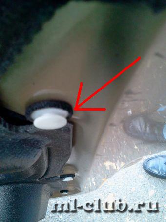

а вот четвертый :blink:
посмотрите рисунки, где тут клипса, куда втыкать :wacko:
post-9059-0-03887200-1354267543_thumb.jp
post-9059-0-47369500-1354267543_thumb.jp
  В 30.11.2012 в 09:31, MpR сказал:
Вот post-4776-0-45669800-1354269233_thumb.jp твоя клипса, извлеки её аккуратно круглогубцами и вставь в этот паз post-4776-0-92698400-1354269233_thumb.jp
Если клипсу потерял или сломал угловые - сними и переставь например нижние на углы -- на углах оббивки они нужнее ---- хер с ними - пусть будут пропуски - так у всех - не парься :). Разбогатееш , купишь новые - доустановиш :) !

hesha дорогой, после "Волги" страшно :unsure: , когда их дергаеш они же трещат, как будто ломаются. Одну снял, остаьные сами вылетели :D .
Проблема была в моторчике, как от игрушки, замка. В оф. сервисе такую цену :blink: .
Движок сам перемотал и порядок.
Всем спасибо !!!!!
Респект Fimik , круглогубцы рулят.
