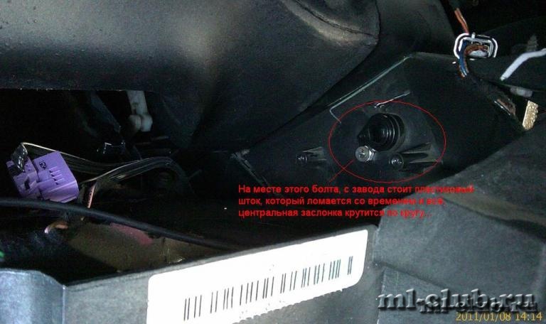

если снять приборку то справа будет мотор сервопривода центральной заслонки.....может и он жужать...если в моторчике шлицы сточились и его ось в холостую гоняет....

Вынь приборку увидишь такую картину справа внутри post-4776-0-74700200-1368430226_thumb.jp , затем поверни зажигание и увидишь, как сервопривод начнет работать и жжужать...если штока ограничителя уже нет, то будет проворачиваться и постоянно жужать, при проворачивании заслонки, внутри центрального тоннеля услышишь характерный звук- щелчок...эт значит заслонка прокрутилась на 360 градусов.

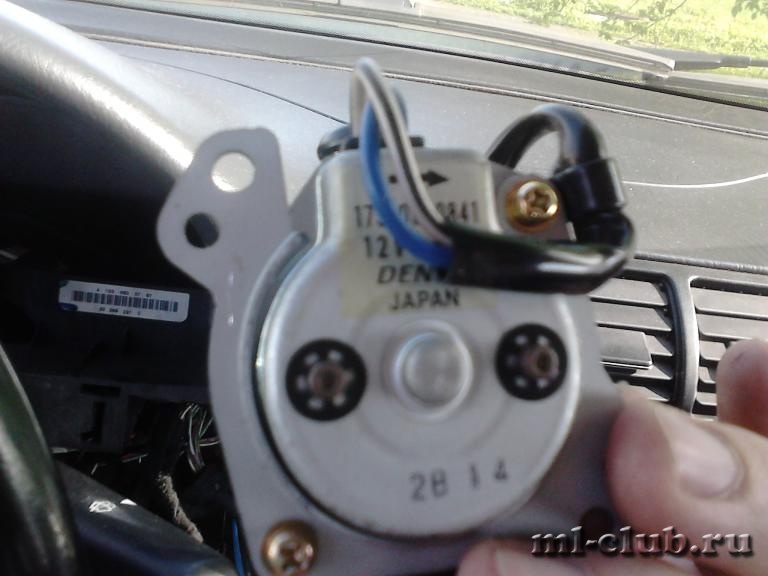

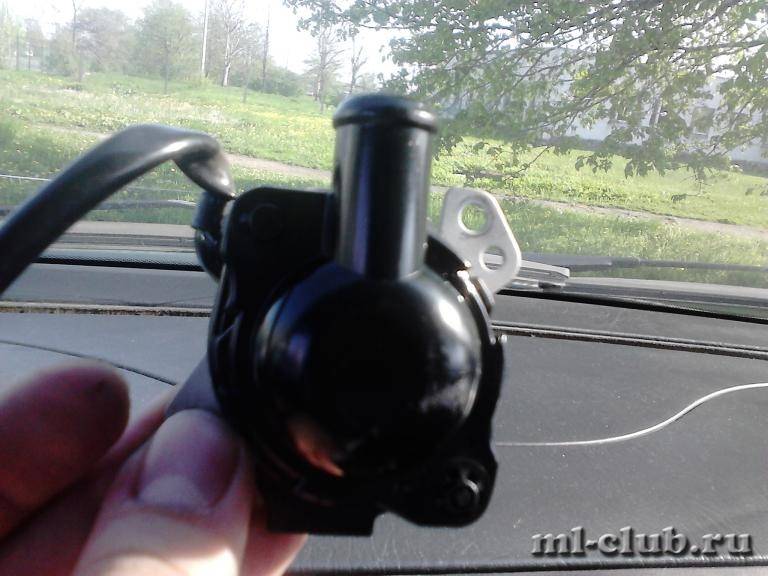

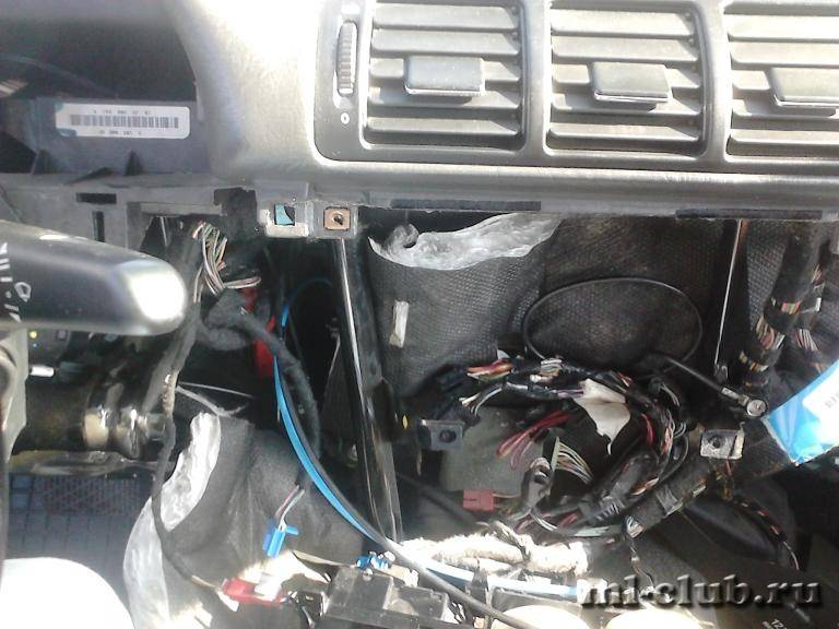

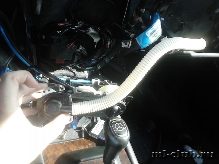

в общем рассказываю, в чем все таки была у меня проблема: во-первых, лично мне пришлось снять всю нижнюю часть торпеды, приборку, балалайку, во-вторых, шум создавал моторчик, подающий воздух через белый шланг на деревяееую панель нашу в центре.... проблема была в том, что этот моторчик был засран что капец, разбирается лнгко, 2 самореза выкрутить и он сам развалится.... я почистил, собрал, проверил, шумы ушли.... пару фоток сделал, позже скину их
Евгений!Вы колоссальны!Фотки!Фотки!
вечерком телефон подключу к компу и сброшу несколько фото. по времени у меня на все провсе, с учетом того, что я разбирал всюэту байду в первый раз ушло часа 4... подлезть к этому моторчику это капец как сложно (лично для меня).
а сильное жжужание, просто я разбирал приборку на днях...теперь у меня стрелка спидометра при определнных условиях дрожит...и жжужание идет как раз с этого моторчика куда стрелка вставляется...жжужание не сильное...
вот фото этого моторчика
вот так прищлось разобрать все
фотки сумбурные, с телефона
